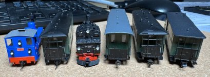

Und noch was zum Thema Kupplungssalat. Der sieht bisher so aus:
Ich bin da noch nicht so richtig schlau, was als Einheitskupplung taugt. Alle haben Vor- und Nachteile. Mit der Micro-Trains erreicht man kurze Abstände zwischen den Fahrzeugen, die dafür 1 mm höher müssen.
Die Trichterkupplung sieht erst mal sächsisch aus, ginge auch problemlos in in die U37, bei den Wagen muss ich weiter probieren. Ich werde mal welche für die Karseiwagen bestellen.
Wer welche Erfahrungen hat, gerne hierher.
Grüße Stefan
