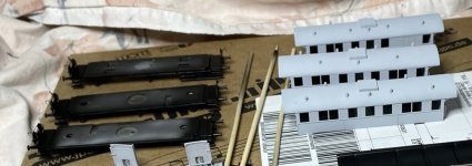

Modellbau Sa09 und PostSa10 - geätztes Fahrwerk von schöneicher
auf das Angebot mit dem Foto würde ich gerne zurückkommen!
Ich bin nur auf einem Sprung im Board. Ich mache heute Abend dann ein paar Bildchen.
Schönen Pfingstmontag, Bernd
Edit: habe doch schnell ein paar Fotos gemacht. Nicht optimal, aber man kann etwas erkennen. Man sieht auf jeden Fall, dass der Spalt nicht so groß ist. Wenn der Wagenkasten auf dem Fahrgestell mit Bühne aufliegt, ist fast nix mehr von einem Spalt zu sehen. Die Außenhaut des Wagenkastens liegt genau über dem Fahrgestellblech. Der Spenderwagenkasten liegt auf dem Fahrgestell. Man sieht auch, dass ich mich beim Postwagen verbohrt habe und der liegt jetzt auch falsch herum auf dem Fahrgestell. Die Bremse soll dann an der Tür sein.
Wenn du noch mehr brauchst @Schraube , dann melde dich. Dann aber heute Abend erst.
Ciao Bernd

@ka-1111 herzliche Dank! Das hilft mir weiter. Ich habe die Langträger weniger weit abgesägt als bei dir sichtbar, dadurch ist besagter Spalt unter der Tür bei mir größer und das Blech der Außenwand überlappt das Fahrwerk weniger. Da werde ich beim nächsten Wagen etwas großzügiger schnippeln. Ob der Postwagen wohl ein Fenster in der Wand zur Bühne hatte? "Mehr Licht" wäre dem Postdienst ja sicherlich zuträglich gewesen. Aus der Skizze erkenne ich es nicht, da sind Fenster im Grundriss nicht eingezeichnet und die Stirnseite nur vom anderen Ende her dargestellt.
@gsa großer Punkt für dich!
Besagtes Buch steht mir leider nicht zur Verfügung und scheint momentan auch nur recht hochpreisig beschaffbar zu sein. Die von dir recherchierten Informationen sind überaus nützlich. Dann brauche ich gar nicht überlegen, ob ich noch einen weiteren Postwagen davon baue. Ganz herzlliches Dankeschön für's Raussuchen und für die Idee, dort überhaupt nnachzuschlagen!
@gsa Könnte man diese Informationen per Unterhaltung als Scan erhalten? Würde mich auch sehr interessieren.
@Schraube , meine Langträger hat @schöneicher netterweise gekürzt. Der wurde aber vollständig bis zum „richtigen“ Wagenkasten gekürzt. Da ich keine Fräse habe, kam mir das Angebot von Fred sehr zurecht. Ich hänge mal noch zwei Bilder vom Rohling dran. Hilft vielleicht.
Ich musste nur unten etwas überschüssigen Kleber heraus kratzen, damit der Wagenkasten glatt auf dem Fahrgestell aufliegt.
Grüße Bernd

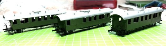

Ich habe den Thread mal wieder hoch geholt, weil ich gern wissen würde, mit welchem Farbton die Dächer der Epoche III Wagen gestrichen wurden. War das eher dunkelgrau/Anthrazit oder silbergrau wie die Triebwagen?
Anbei der Arbeitsstand, nicht das Fred denkt, ich tu nichts mehr.😉
Grüße und danke schon einmal, Bernd
Nachtrag: sind die Dachlüfter auch noch in einer anderen Farbe oder so wie das Dach.

Nach Diener (Anstrich und Bezeichnung von Trieb- und Reisezugwagen) Seite 60 wurden kriegsbedingte Dachanstriche geändert auf silbergrau oder schwarz. Wenn ich das "Bild" aus Epoche III ansehe, würde ich meinen das Dach ist (noch) heller als der Korpus. Also wäre ich auch für silbergrau.
Aber eigentlich nur kurz nach dem Anstrich ;)
bei den Dachfarben kommt es auf den Zeitraum an den man nachbauen möchte
bei Wagen im letzten Erhaltungszustand wurden wahrscheinlich nur die nötigsten Arbeiten ausgeführt-es ist eher unwahrscheinlich das das Dach aufwendig wiederhergestellt wurde---einfach Dachpappe draufgeklebt ist auch dicht und kostet nur einen Bruchteil-

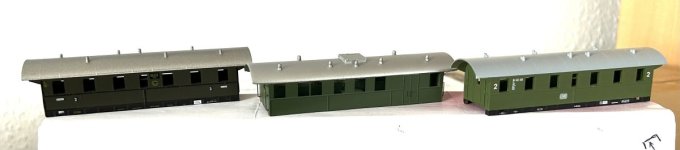

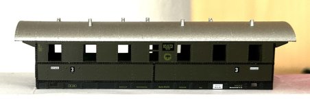

Sorry, ich muss leider noch einmal zur Farbe des Daches nachhaken. Entgegen den Vorschlägen von @Mike und @schöneicher habe ich mich auf Grund >> dieser Auflistung << dazu verleiten lassen, die Dächer in Weißaluminium RAL 9006 zu streichen, dort steht Reisezugwagen bis 1974. Unter RAL 7001 sind nur Wagendächer der Berliner S-Bahn aufgelistet. Was ist denn nun richtig?
Die Dächer sehen in Silber natürlich irgendwie exotisch aus, wenn ich das mit den Tillig-Wagen vergleiche. Da ist Weißaluminium eher bei Epoche II oder DRG verwendet worden. Oder ist die Tabelle für die DB?
Könnt ihr mir noch einmal helfen? Noch kann ich es überspitzen.
Danke schon mal im Voraus, Grüße Bernd
PS. Anbei ein Bild des aktuellen Standes und ein paar Bilder zum Vergleich der Dachfarben, nachdem ersten Auftrag. Einer folgt noch. Sorry, falls ich mich laienmäßig ausgedrückt haben sollte😉was als Laie ja nicht unüblich ist.

Zu exakten RAL-Tönen sag ich hier nichts, nur das ich silber/weißaluminium eigentlich nur von DB-Wagen kenne.
Realistisch sind die Dächer in Ep3 hinter Dampfloks einfach dunkelgrau bis schwarz.
Wer den RAL-Ton von (Braun-)Kohle-Ruß-Öl-Schmiere kenne, der möge ihn bitte wissenschaftlich belegen :-D
Du könntest die Dächer jetzt einfach mit ein bisschen grau/braun/schwarzem Nebel eintünchen, dann wirkt das schon recht realistisch.
Ich werde mal schauen, ob ich deinen Tipp hin bekomme, ansonsten wird neu lackiert. Danke nochmals.
Grüße Bernd
Dabei nicht übertreiben. Schau Dir mal Bilder vom Original an. Z.B. hier. Kannst auch mal mit Pulverfarben experimentieren. Die haben den Vorteil, dass man, wenn's nicht gefällt, wieder zurückrudern kann.

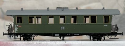

Ich habe mal eine Frage an das Schwarmwissen des Boardes. Welche Lokomotiven kann ich vor die Wagen in Epoche III vorspannen? Langsam komme ich zum Ende meiner Bastelei.
Anbei mal ein Foto vom derzeitigen Stand, nicht optimal aufgenommen.
Die Decals sind ein bisschen unterschiedlich in der Qualität. Gerade bei den weißen Schildern mit schwarzer Schrift ist irgendwie eine „Schattenbildung“ entstanden. Auf dem Decalbogen sah alles gut aus. Nun ist es so. Auch Raucher- und Nichtraucherschilder sind nicht richtig lesbar. Ich lasse das aber so.
Grüße Bernd
Ich finde, die Baureihen 64, 81, 86, 89, 92, V15, V20 und V36 könnten gut passen.
