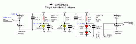

LED kaltweiß, 500mcd, 2.7V Uf @20mA, 120° Abstrahlwinkel.
Strom ist auf 125µA pro LED ausgelegt, hier keine Konstantstromquelle eingesetzt, da PWM mit 11V. Gleichrichter mit Schottky BAS 85, Uf bei 2mA etwa 350mV
Plan:
Ausgemessen sind die Ströme noch nicht.
C14 besteht aus 3 Tantal a 100/16, C15 ist ein Tantal 100/16, Bauform der C ist Case C. Die Höhe der Tantal entspricht exakt der freien Höhe zwischen der 1.5mm Platine und dem Dach, so das der Druck des aufgesetzten Dachs eine gute Kontaktierung auf den stromführenden Federn des Wagens ausübt. Der Wagen muß mit der aufesetzten Platine nicht zerschnitzt werden, sie wird einfach aufgelegt, das Dach geschlossen und es leuchtet.

Rein rechnerisch sollten mit Konstantstromquelle 3.25V Ub Gleis genügen, um die LED zum leuchten zu bekommen. Die Uf der LED reduzieren sich bei den 125µA erheblich.
Testplan auf Papier, diskret mit FMMT 720 Uce ca. 40mV bei 250µA. Bei 1.5mA dürfte die Uce bei ca 60mV liegen. Eine Regelreserve von 20mV über dem Emitter R des FMMT sollte genügen.
