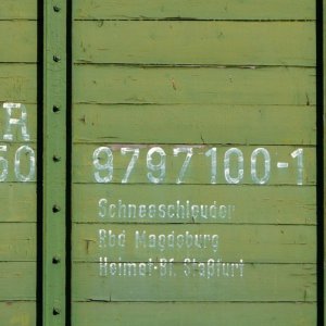

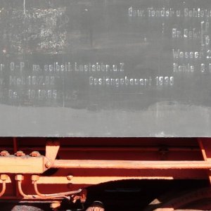

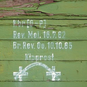

Meine Fragen: Sind die Anschriften richtig platziert und wohin kommen die Übrigen. Welche Schriftart wurde beim Original verwendet.

ich kann nur mit Details der Saalfelder 8050 979 4100 dienen, da hab ich m.E. alles wichtige fotografiert bevor sie im DDM braun angeschmiert wurde. Fakt ist bei dieser aber auch, das vor den orangen Anstrich der frühen 80er mal grau war.
Ist das grün der Schleuder in Staßfurt wirklich der Anstrich den sie bei der DR in Ep4 getragen hat? Oder hat sie die Farbe im Museum bekommen?
Schriftarten: DIN 1451 Mittel und Engschrift, wobei diverse Bilder (s.u.) eindeutig belegen, dass einige Sachen einfach Freihand angemalt wurden.

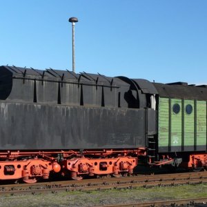

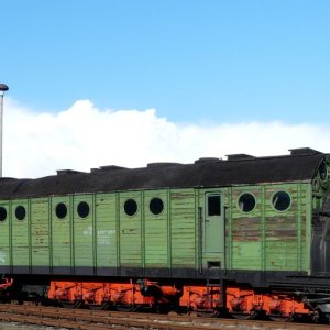

Hab ein paar Bilder der Dampfschneeschleuder in Staßfurt vom 31.03.2012 in die Galerie unter "Dampfschneeschleuder-Staßfurt-31.03.2012" eingefügt und hier:
