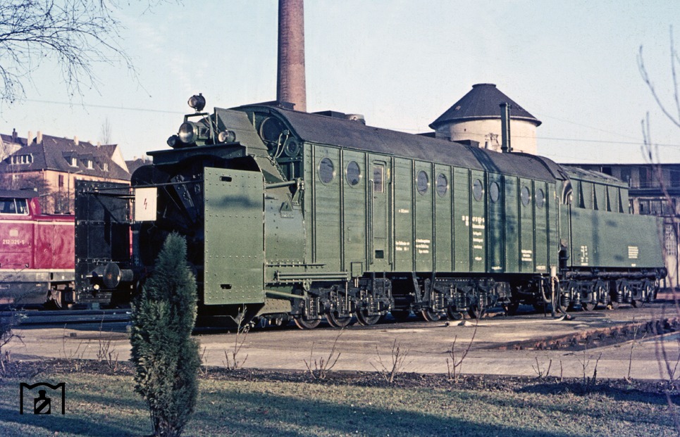

Das ist ein richtig gutes Bild! Weiß jemand, wie man die Pufferbohlenteile da drauf bekommen hat? Und warum man die Puffer von der Bohle demontiert hat?
Ich mag mir nicht vorstellen, dass da jedesmal ein paar Männer mit viel Kraft ran mussten. Aber stets einen Kran benötigen, um die Schneeschleuder von Überführung auf Einsatz umzurüsten....?
Ich gehe mal davon aus,
daß die vordere Pufferbohle nur für Überführungsfahrten im Zugverband benötigt wurde und deren Montage nicht mit Bordmitteln durchgeführt werden mußte.
Immerhin hatte man sie dabei...

...es gab zwei Varianten.
Zum einen gab es eine Pufferbohle, die an einem Seilzug über das Schaufelred gehoben (ähnlich einem Schiebeschild) und dort arretiert wurde.
Zum anderen (später) eine Pufferbohle (ca. 800kg mit Leichtbau-Puffern) für die Überführung in Zügen.
Die mußte dann mit einem kleinen Kran, vor Ort, demontiert/montiert werden.
Und dazu lag dann noch eine "Not-Pufferbohle" auf dem Tender, mit der man die Schleuder auch solo bewegen konnte.
Zum Einstellen in Zügen war diese nicht zugelassen...

Gerade eben beim Vergrößern entdeckt, hier einmal ein Bildausschnitt. Rechts der Tender der Schleuder, links?
wann und wo (Bahnverwaltung)
Bw Donaueschingen, Juni 1969.
Dass man die Lampen extra für die Schneeschleuder in den Tender einbaute, kann ich mir nicht vorstellen.
Denn der Tender brauchte allenfalls dann ein Schlusssignal, wenn die Schleuder vorwärts am Schluss des Zuges lief und somit auch die vordere Pufferbohle angebaut hatte.
Allein konnte sie ja nicht fahren und im Schleuderbetrieb wurde sie geschoben.
Ob man bei damals weit verbreiteten Drehscheiben die Pufferbohle gar so oft anbaute? Oder war es einfacher, die Schleuder rückwärts zu schleppen, womit die Schlusssignale am Tender eine untergeordnete Rolle spielten?
