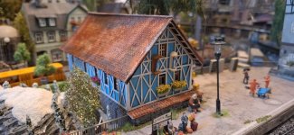

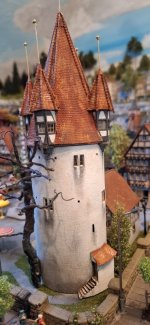

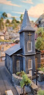

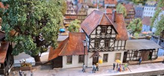

Schau mal bei MBZ Modellbau. Da gibts sehr viele lasecutgebäude in allen spurgrössen. Etwas teuer, aber dafür extremdetailreich. Farblich müsen die auch noch behandelt werden am besten mit den produkten von mbz. Ich habe von dem hersteller schon so einiges gekauft... hat nicht jeder auf der anlage stehen. Ich kans nur empfehlen,
wenn man mal was besonderes sucht.
Hier mal ein foto von meinem Bahnhof und einem Turm und Kirche von diesem Hersteller:

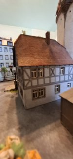

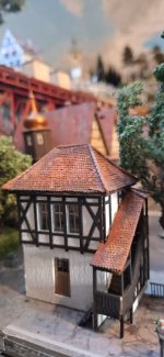

Hier noch ein paar Gebäude:
