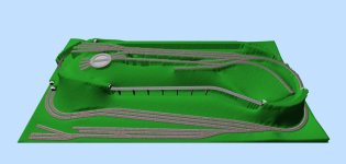

Nach vielen Jahren hier mitlesen plane ich nun endlich meine eigene Anlage. Ziel ist es eine Spielanlage zu bauen wobei für mich der Bau interessant ist. Vorbild ist mir nicht so wichtig. Es wäre schön wenn man an der Anlage mit mehreren zusammen Betrieb machen kann.
Zeit soll die richtige Eisenbahn der 70er bis 90er Jahre sein. Dampf nur wenn ich mir die Loks auch mal leisten kann.
Platz habe ich etwas in einem meiner Räume.
Ich habe einen Gleisplan mit SCARM erstellt und schon einige Zeit daran herumgefeilt. Insgeamt plane ich 3mx1,50m, wobei die Anlage mit einer Schmalseite an der Wand steht und drei Seiten frei zugänglich bleiben. An einer Langseite wird vorne ein Durchgangsbahnhof an eingleisiger Hauptstrecke sein mit einigen Güternebenanlagen. Von dort geht es in scheinbar drei Richtungen ab - unten in den Schattenbahnhof und über die Rampen nach oben in einen (späteren) Endbahnhof.
Der Plan ist die Ebene 0 zu bauen, dabei in der Mitte ein Loch zu lassen um später an das Innenleben heranzukommen. Dann die Rampen und später den oberen Teil der von der zweiten Langseite erreichbar bleiben wird. Enge Wendeln habe ich bewusst nicht geplant.
Hier der Gesamtüberblick:
So die Ebenen 0
hier der obere Bahnhof mit BW und auch einigen Nebenanlagen Fabrik oder so....
Bevor ich damit anfange würde ich das gballte Wissen in diesem Forum drüber gucken lassen.
Danke für Eure Aufmerksamkeit
