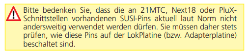

wer kann mir helfen, habe die Lok Piko 47525 mit einem ESU Lokpilot 5 Next18 digitalisiert. Ich habe da mal 2 Fragen.
1. Ich habe den original Pufferspeicher für diese Lok eingebaut. Angeschlossen am Plus und Minus auf der Lokplatine.
Muss ich da noch Einstellungen im LokPilot 5 machen ?
2. Die Lok hat eine Füherstandsbeleuchtung, bekomme ich mit dem ESU Programmer nicht eingestellt. Da gibt es ein
YouTube Video von Piko, mit einer Einbauanleitung eines Sounddecoder. Da würde das am Ende des Videos kurz angesprochen,
aber nicht was man da einstellen muß.
Grüße Holger
Moin.
Ich habe einen Zimo MN180 drinnen. Bei mir schaltet F5 die Innenbeleuchtung, das ist ohne spez. Mapping also FA3 als Ausgang.
Wenn an die Hauptversorgung der Platine angeschlossen müsste man nach meinem Verständnis nichts am Decoder einstellen. Ich habe einen Staco 3A drinnen.
Beim Lokpilot 5 sollte aux3 standardmässig auf F5 programmiert sein.
Also, wenn ich ESUs CV Tabellen richtig verstehe:: CV31=16, CV32=4 zum Öffnen der Speicherbank, CV353=32 für setzen von F5, CV32=8 dann CV356=4 für AUX3.
Ohne Gewähr.
[Ah! Lese gerade in der Anleitung, dass beim next18 Lokpilot AUX3 Susi ist. Seite 30 in der Anleitung die ich habe. Das müsste man dann abschalten. Zum Abschalten SUSI dann CV124 benutzen.]
KORREKTUR! Laut Anleitung Decoder kann man beim N18 diese Ausgänge nicht andereeitig benutzen!
Aber ich habe den Decoder nicht in der Lok, also soweit Theorie.
