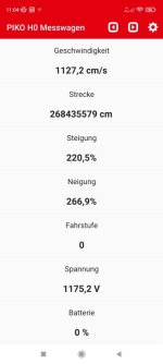

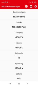

mein TT-Messwagen macht ganz komische Sachen:
kennt das einer ? Wie wird der zum TT-Messwagen ? Im WLAN wird er als TT-Messwagen angezeigt.
Screenshot_2023-01-13-11-00-17-808_de.piko.measureCarApp.jpgScreenshot_2023-01-13-11-04-31-959_de.piko.measureCarApp.jpg
Das muss irgendwie am WLAN liegen, außerhalb der MoBa funktioniert er einwandfrei, aber im MoBa-Zimmer.
Am kalibrieren liegt es nicht.

es gibt eine neue Version 1.8 der Messwagen-App für Android im Google-Playstore. Damit soll der Fehler der Anzeige als H0-Messwagen behoben worden sein (siehe z.B. #88).
