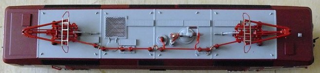

2 Fehler hat sie,Stromabnehmer der 3.Serie sind darauf, müßte aber 2.sein siehe Titelbild im Pikovideo. Andere Nummer über 80 hätte gepasst.
Sie hat im Modell schon automatische Bremsgestängesteller, bekamen sie erst zu Westzeiten, als erste 112.1. Tillig hat dafür nur die alte Variante bei allen Modellen. Meckern auf hohen Niveau, ist für mich ein super Modell!

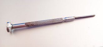

Mal ne technische Frage, auch wenn diese vielleicht schon gestellt wurde, aber wie soll ich die Schrauben zum Öffnen lösen, was ist das für ein Schraubenzieher der da passt?
...hab mir gerade die .pdf angesehen.
Scheinbar muss man die Drehgestelle zur Seite drehen/auslenken.
Die Schrauben sitzen sozusagen unter der Beimannseite...
Ja, man benötigt einen eher langen und schlanken PH00 Schraubendreher und muss dabei die Drehgestelle ausschwenken, dann kommt man halbwegs ran. Dabei können auch die Schrauben schonmal ins Innere des Getriebes purzeln, die dann, durch geschicktes schütteln, früher oder später zum Vorschein kommen. Bedienfreundlich ist das nicht. Zumal manch unbedarfter Modellbahner vielleicht einfach nur das Sonnenrollo einbauen möchte.
