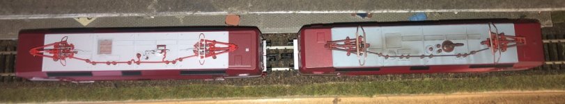

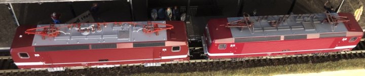

Neben den leblosen Stirnlampen finde ich auch das Piko die Panzographen nicht vorbildlich getroffen hat. Da ist Tillig wieder näher am Vorbild.

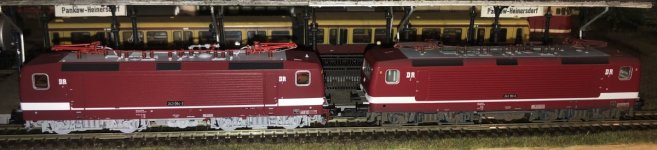

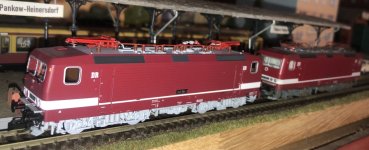

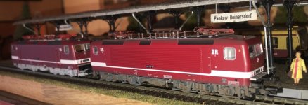

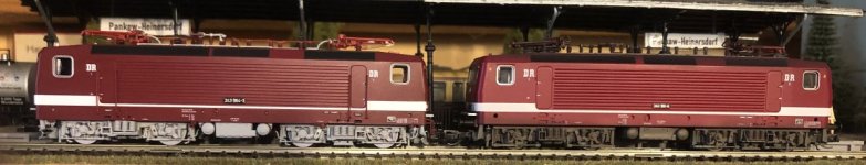

Es scheint so, als wäre der breite weiße Zierstreifen nach oben hin zu breit. Ober- und Unterkante sollten mit den Lampenringen abschließen, so daß die Lampen mittig drin sind. Auch an der Seite zu sehen, beim Modell reicht er bis fast an die untere Türklinke. Da sieht man auf Vorbildfotos einen größeren Abstand.
Neulich in Tharandt, so viel Abstand ist da nicht. Hab aber dadurch bemerkt, dass Tillig die untere Klinke zu hoch nachbildet.
