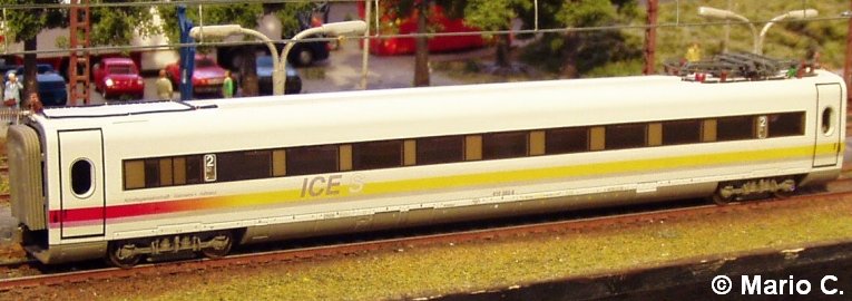

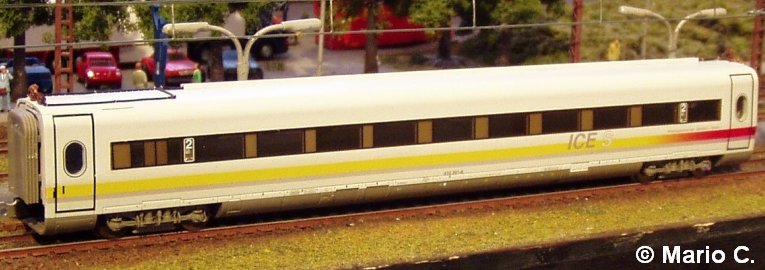

Hallo
So, der Mittelwagen ist auch fertig.
Leider ist die Sinuswelle nicht korrekt, aber damit muss ich jetzt leben.
Mario

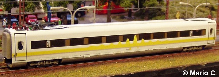

Hallo
Hier nochmal Bilder vom anbringen der Sinuswelle.
Da die Sinuswelle komplett war, musste ich den Fensterbereich abschneiden.
Da Das Decal nicht deckend ist, hatte ich ein weisses pendand dabei.
Das musste ich wiederum zuschneiden, da ich nur den Fensterbereich benötigt habe.
Also zuerst den Streifen mit Welle auf den Wagenkasten aufgebracht, dann den weissen Wellenuntergrund auf das Fensterband und dann die Welle im Fensterband.
