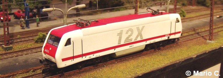

Hallo Leute
Die BR 128 (12 X) ist fertig :
Und als Link in gross :
http://cyberrailer.de/Umbauten/BR128/BR128-2-Board.jpg
Mario
Dein Talent und deine Zeit möchte ich haben :respekt:
Wie hast du die abgerundeten Seiten am Führerhaus so gleichmäßig hinbekommen?
Einstiege
und wie kommt man in die Kiste rein hab leider auch auf dem großen Foto keine Türen finden können:brrrrr: :brrrrr: :biene: :biene: :allesgut:
Hallo RalfN
Die kommen noch dran :happy:
Ich weiss nur noch nicht sorecht wie.
Polystyrol gravieren ist nicht meine Stärke :doener:
Warscheinlich werde ich mir die Türen und noch einige Lüfter als Decal anfertigen lassen.
Mal sehen, was sich ergibt.
