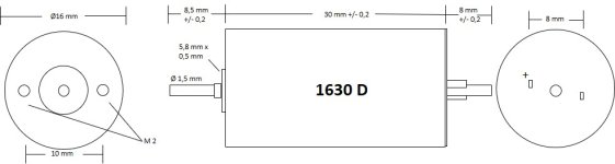

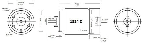

Micromotor.eu hat wieder 2 neue Motoren im Programm:
Der 1630D-Motor mit 2 Wellen & Der 1524D-Motor mit 2 Wellen.
Die Motoren sind sofort verfügbar Micromotor.eu bei Modellbahn Union
Die Datenblätter können unter heruntergeladen werden bei Micromotor.eu Datenblätter
Die Preise liegen 25% bis 65% unter den üblichen Preisen für diese Motoren.

Meine Erfahrung mit dem - schon eine Weile über einen anderen Anbieter erhältlichen - 1524D:
Der Motor scheint wegen seiner Abmessungen und Drehzahl (11.500 bzw. 10.000 rpm) als idealer Ersatz für den alten Bühler-Motor.
Praktisch ist die Drehzahl jedoch um einiges höher, das damit ausgerüstete Probe-Modell einer 118 ist analog mindestens so schnell wie mit dem alten Motor (n = 13.500 rpm).
