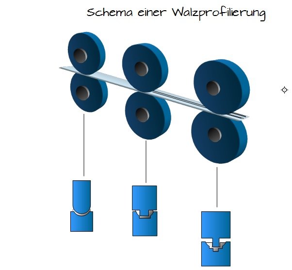

Es gab wohl auch Bemühungen, gemeinsam mit der Technischen Hochschule Magdeburg, Lehrstuhl Umformtechnik - unter Leitung von Prof. Neubauer:
- Adolf Neubauer (Ingenieur) – Wikipedia ,
für die Schienen das Profilieren (heute Walzprofilieren genannt - es ist im Prinzip ein fortlaufendes Biegen eines Blechstreifens beim Durchlaufen einer Walzengasse - es wird nicht gewalzt) einzuführen. Zum Walzprofilieren:
- Profilierverfahren – Wikipedia ,
- https://www.ingenieurkurse.de/assets/courses/media/027-schema-einer-walzprofilierung-print.jpg ,
- Was ist Walzprofilieren - data M Sheet Metal Solutions GmbH ,
- Walzprofilier Software - data M Sheet Metal Solutions GmbH .
Es exisierte bis vor wenigen Jahren noch eine Vesuchanlage (ca. 1,2 m x 0,5 m) zum Profilieren der TT-Schienen an der Otto-von-Guericke-Universität. Ob dieses Verfahren in der Serienfertigung eingesetzt wurde, ist mir nicht bekannt.
Nebenbei: Auf einer Profilieranlage in Magdeburg wurden auch Grundlagenuntersuchungen zum Profilieren der Trabant-Stoßstange (siehe auch den Link zu Prof. Neubauer) durchgeführt. Die Soßstange:
- trabitechnik.com
ist ein längsgekrümmtes Bauteil - eine Verfahrensmodifikation.
Aber wie hat man dann die Biegelaschen an das Hutprofil gewalzt?...
Meiner Erinnerung waren es nur etwa 6 mm breite Blechstreifen, die zum "U" geformt wurden. Waren an der letzten Ausführung der Schienen noch diese Biegelaschen? Hab selber solche Schienen nicht. Auf den Bildern im Internet scheinen diese Biegelaschen aber immer vorhanden zu sein. Wenn die Biegelaschen vorhanden sein mußten, dann mußte das Blech entsprechend ausgeschnitten werden. Aber ob das dann auch noch mit dem Profilieren funktionierte? Kann die in Magdeburg Beteiligten leider nicht mehr befragen.
