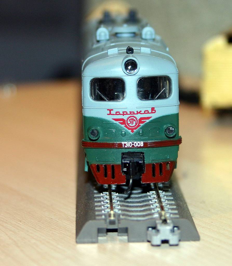

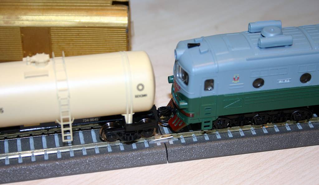

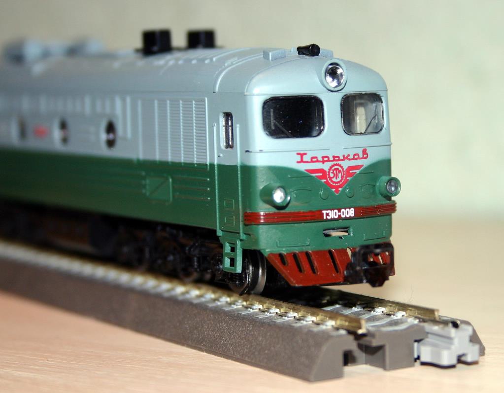

Nachdem mir letztens eine TE10 recht günstig in die Hände kam, habe ich heute der Lok mal einen Umbau auf KADEE spendiert. Leider muss (aus Gründen der Freigängigkeit) ein Teil der Schürze entfernt werden, aber das Ergebnis rechtfertigt in meinen Augen den doch recht empfindlichen Eingriff. Zumal von vorn das fehlende Schürzenstück von der Kupplung recht gut kaschiert wird. Aber seht selbst...
TE10-008 vor dem Umbau:
TE10-008 nach KADEE-Umbau:
Und so sieht das Ganze dann im Zugverband aus:
