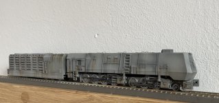

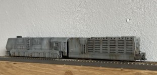

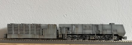

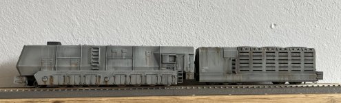

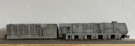

KON 06-10: Das fertige Modell. Es wurde mit Panelliner schattiert, die Kanten trockengemalt und leicht gealtert. Ich habe auf Balkenkreuz und Adler verzichtet, aber auch das gehört zu der anderen Geschichte.
