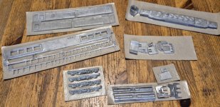

Noch zwei US-Bausätze. Eine Diesellok DD-40 und eine Dampflok.
Die DD-40 wurde ja schon weiter oben erwähnt.
Bei der Dampflok ist leider keine Anleitung dabei, so dass ich nicht sagen kann welche Lok da Vorbild ist. Wird bestimmt auch spannend, die ohne Anleitung zusammenzusetzen.

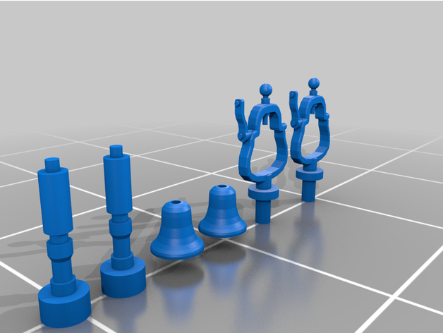

Mein kanadischer Freund baut nicht nur sich, sondern auch mir eine N2 Consolidation der Canadian Pacific. Da in Spur N vorgesehen ist die Glocke des Bachmann-Modells zu verwenden, das das Fahrgestell spendiert, wurde keine Glocke mitgedruckt. Hat jemand von Euch eine Idee für eine Bezugsquelle einer Glocke?
http://www.trainweb.org/oldtimetrains/photos/cpr_steam/3651.jpg
Das war auch meine Idee. Aber weder bei Weinert noch bei der Modellbahnmanufaktur Crottendorf findet sich etwas passendes. Eine Glocke haben aber beide.
Bei Thingiverse gibt es mindestens ein 3D-Modell einer Glocke.
Von welcher Lok stammt denn Dein Fahrwerk?
Die Herausforderung ist die Halterung der Glocke. Sonst gäbe es auch einfach bei Fischer Modell eine Glocke.
Das Fahrwerk ist von Tilligs BR86. Daher die zweite Frage. Er sucht für die Steuerung eine doppelte Kreuzkopfführung, die BR86 hat eine einfache.
