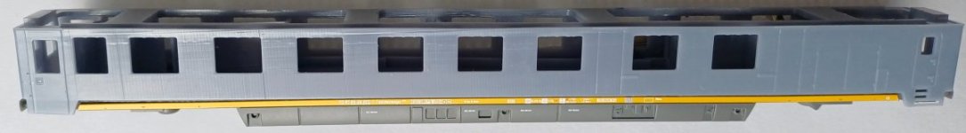

Modell DB Messwagen Dienstüm 313
der Spenderwagen für den Messwagen sollte ein 26,4m -Wagen mit Schürze , MD-Drehgestellen und Steildach sein?
Die Einheitsmesswagen haben Runddächer, so nicht beschnitten für Prüfstromabnehmer, und Drehgestelle, die mehr nach MD36 aussehen als nach MD52. Das ist auf den Bildern in diesem Beitrag ganz gut zu sehen. Gab es MD52 überhaupt schon 1973?

Das Wichtigste des Spenderwagens ist wohl der Wagenboden mit der Drehgestellaufnahme.
Ich nehme an, die weiteren Aufbauten + Dach bzw. passende Drehgestellblenden entlockt Jörg wieder dem Drucker.
Das Projekt Messwagen geht leider noch nicht so aus dem Baubericht zur UmAn hervor - zumal die von mir bevorzugte DBAG-Version ja auch noch paar Änderungen aufweist.
Bleibt die Frage, ob der Wagenboden mit der Schürze des Spenderwagens der des Speisewagens entsprechen muss oder auch ein anderer Schürzenwagen möglich
wäre?. Muss ich mal die Schürzen-IC-Wagen vergleichen.
wäre?
Ich fürchte, da passt nichts handelsübliches. Zumindest beim Vorbildvergleich sehen die Schürzen der Einheitsmesswagen anders aus als bei den von TILLIG erhältlichen Formen. Ich habe aber nicht alle Vorbildwagen im Netz gefunden.
Nun, die Schürze wird dann wohl eher ein Kompromiss.
Mir schwebte als Spenderwagen Tillig 16522 ( o.ä. ) vor.
Ein Einholmstromabnehmer wäre in der Ersatzteilkiste vorhanden.
Mag sich eventuell Konstrukteur Jörg mal zu äußern, ob dieser genehm wäre oder doch eher der Speisewagen mit Panto.
Er hat ja da eher den Überblick, was vom Spenderwagen benötigt wird. Es ist da ja schon ein preislicher Unterschied.

Das Projekt mit dem Messwagen liegt noch in den Anfängen, da sind noch längst nicht alle Aspekte fertig gedacht.
Im Moment kämpfe ich mit mechanischen Problemchen. Wenn die gelöst sind, kommen die Feinheiten an die Reihe.
Insofern bitte einfach etwas Geduld.
Ich kann und will auch noch nicht sagen, ob es einen DBAG Messwagen geben wird.
Erst mal geht es darum, dass die Bundesbahn-Variante sauber funktioniert.
Stimmt.
Das Dach vom Spenderwagen wird entsprechend "rundgelutscht".
Der Dachausschnitt für die E-Ausrüstung muss ebenfalls etwas verkleinert werden.
Die seitlichen Teile der DG-Blenden werden ersetzt durch einen 3D-Druck.

Das mit der Schürze ist im Moment ebenso richtig. Wenn es an die Details geht, werde ich sehen ob und wie ich da etwas verändern kann.
Einen vorhandenen Wagenboden für diesen Wagen zu verwenden, war für mich schlicht der einfachere Ansatz.

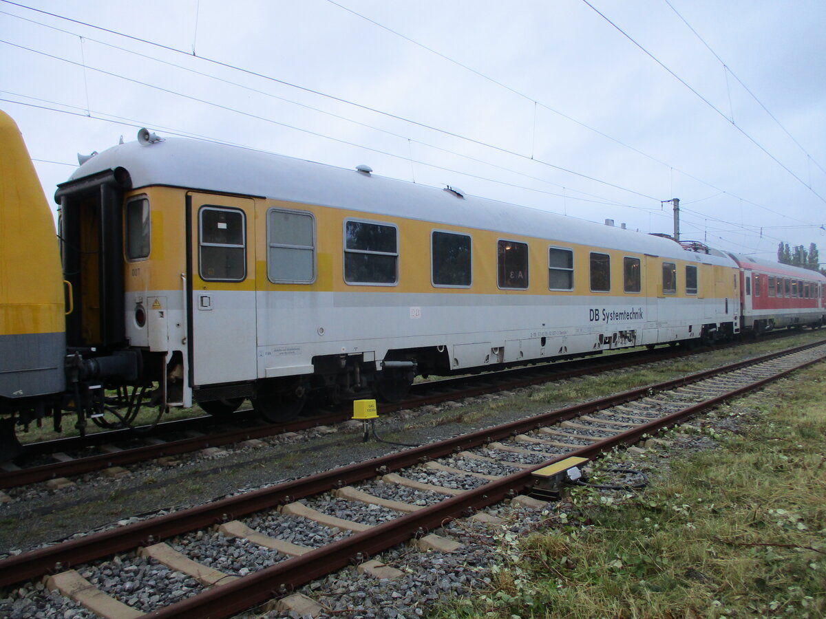

Soweit ich bisher auf den Bildern sehen konnte, hat der 007er einen Scherenstromabnehmer auf dem Dach.
Ob der später durch einen Einholmer ersetzt wurde? Ich hab noch nicht danach gesucht.
Bilder von 2025 zeigen ihn noch mit Scherenstromabnehmer. Andere Messwagen haben keinen oder Eiholmstromabnehmer (Typ ??? SBS65, SBS81 oderwasganzanderes). Da muss wohl individuell gesucht werden.

Zu den Vorbildern der Meßwagen:
Meßwagen
Ja, danke.
Bei meinen Sichtungen im Netz konnte ich auch feststellen, dass der 007 bis in die aktuelle Zeit den Scherenstromabnehmer behalten hat.
