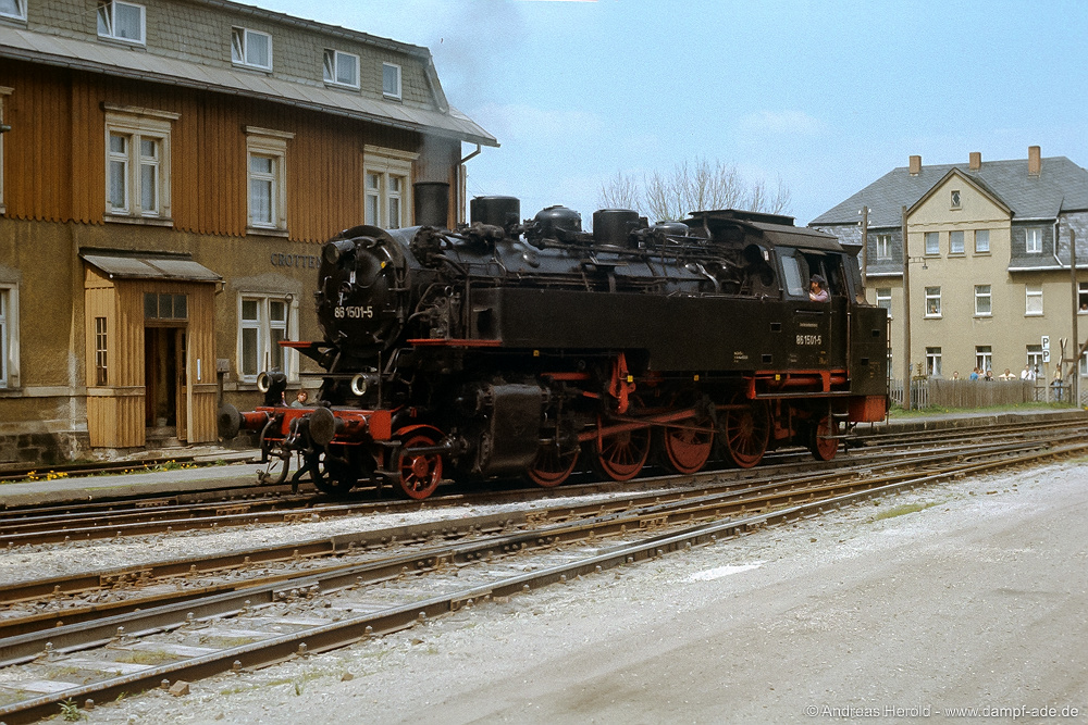

Meine Vorbildlok hatte Anfang der 1960er Jahre diesen "Radmix" - das fand ich interessant.
