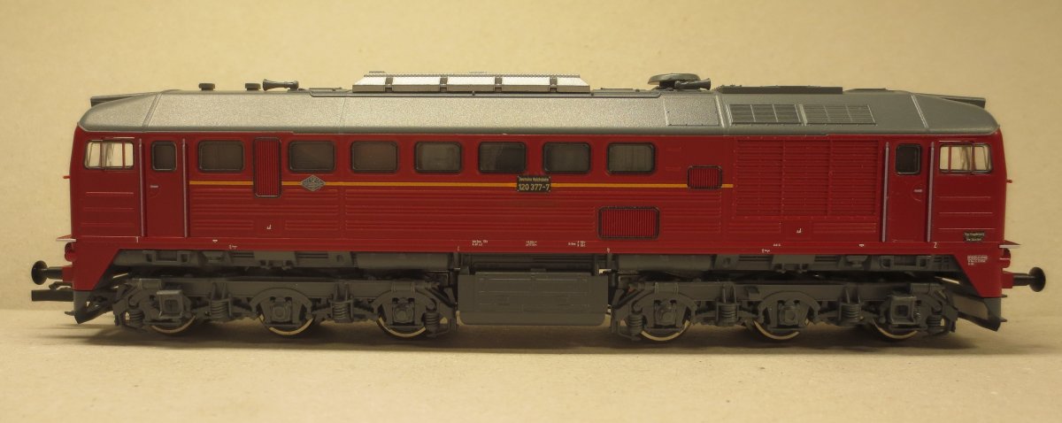

hat jemand Erfahrungen bei der Entfernung der Beschriftung bei Rocos V100 ?
Leider nicht direkt. Aber vielleicht hilft dir das:
Bei der BR120 aus selben Haus wurde mit Digitaldruck die Beschriftung aufs Modell gebracht, da hilft nur mechanische Entfernung.
Siehe auch in meinem Blog:
Zur Roco V100 konkret kann ich zwar nix sagen, aber ich nutze für so etwas den DLE von Lux. Einziger Nachteil: Die bearbeitete Fläche glänzt hinterher.
Das trifft leider nicht auf Rocomodelle zu. Egal ob 120, 132 oder 110, bei der Entfernung der Beschriftung wird immer die Grundfarbe mit angegriffen, sodass man immer nachlackieren darf.
Das was du beschreibst, klappt meist nur mit Tilligmodellen. Der Glanz, durch das runterreiben ist in Bezug auf neu bedecaln sogar eher förderlich. 😉

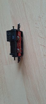

Ich weiss nicht ob ich hier richtig bin. Ich bin auf der suche nach den Hersteller einer Kö mit folgender Loknummer 100 103 - 1
Rbd Dresden. Vielleicht kann mir einer auf diesem wege helfen. ich wäre sehr dankbar.
Mfg aus dem Erzgebirge Detlef
...dann ist es wohl nicht Arnold oder Hornby - es gab aber mindestens vier Hersteller der Kö in TT...
(wenn ich mich nicht irre, waren da noch KEHI und pmt)
Decal schwarze Fläche mit weißen oder silbernen Ziffern, fertig - da scheint nichts durch.
Da braucht es keine Farbe oder irgendwelche Mittel zum Entfernen der alten Drucke.
Genauso habe ich es mit meiner BR 38 von Roco gemacht und sie zur BR 038 befördert. Das fällt überhaupt nicht auf und ist jederzeit reversibel.

Müßte Karsei sein, pmt hatte keine Fenstereinsätze.
