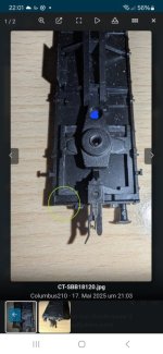

Hallo, habe hier einen 4achs Containertragwagen, bei dem mir leider ein Mißgeschick passiert ist... und zack knack, war der eingeklebte Puffer ab....
Ich habe erst mal vorsichtig versucht da ranzukommen, aber weder von innen noch von außen hatte ich Erfolg.
Von innen wäre es am besten wenn man die Kulisse ausbaut, aber geht das überhaupt?
Ich wollte jetzt nicht mit zu viel Kraft da ran gehen, Ihr wisst ja, nach fest kommt ab...
Hat jemand eine Idee den Pufferrest rauszupobeln? neue Puffer habe ich besorgt
Danke für Eure Hilfe

Loch reinbohren, kleine Schraube rein, rausziehen.
Wenn keine passende Schraube, o.a. Bohrer einkleben.
mit entsprechendem Bohrer zum Durchmesser d. Steckzapfen des Puffers aufbohren reicht

ich habs schon gemacht: Von der Stirnseite mit kleinem Bohrer zwei kleine Löcher (evtl auch nur eines) mit der Hand (nicht Maschine) bohren. Handbohrer mit eingespanntem Bohrer (0,8 oder 1 mm, weiß nicht mehr genau) benutzen. Anschließend den Bohrer vorsichtig (nicht zu viel Druck) wie eine Feile benutzen um für den neuen Puffer das Rechteck aus zu feilen. Hat funktioniert.
Die Metall-Kulisse für die Kupplungsdeichsel greift mit zwei Nasen in die Rückseite der Pufferlöcher.
Man kann versuchen, ihren Plastschweißpunkt zu erhitzen und sie vom Wagenboden zu lösen.
Dann hätte man nach dem Bohren ein Durchgangs- statt eines Sackloches. Als Feile für dessen Rechteck lässt sich ein gekapptes Laubsägeblatt verwenden.
Der Rest wurde oben bereits beschrieben.

Versuche es mit deinen Möglichkeiten den Pufferschaft rauszubohren und montiere den neuen Puffer, ggf. musst du für den neuen Pufferschaft die Bohrung mit einem kleinen Skalpell usw. nacharbeiten.
Wenn der alte Pufferschaft hinten an der Rückseite vor der Kulisse bündig abschließt, macht es wenig Sinn die Kulisse zu demontieren, wenn da ein kurzes Stück Originalbohrung noch als Zentrierung vorhanden ist, dann bohre von hinten den Pufferrest raus.
