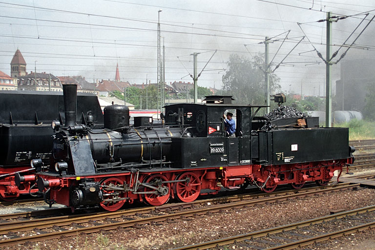

Geb doch einfach mal 89 6009 bei Google ein und vergleiche die Höhe des Tenders.Selbst bei vollem Kohlevorrat ist die Dachkannte höher(beim Original).Bei der Wasserkastenoberkante passt es auch nicht.Der Tender passt in seiner ganzen Proportion nicht zur Lok.

Einfach mal Bilder vom Modell zum Vorbild vergleichen oder das verlinkte Video anschauen.
Modell bspw. hier.
Vorbild hier oder hier.
Trotz Berthie´s Meinung empfinde ich:
- den Tender etwas zu hoch, mal von der OK Kohlekasten abgesehen
- gerade beim Video kommt gut raus, dass der Wasserkasten seitlich ein Stück über steht, beim Modell zu wenig oder alles ist schon zu weit draußen
- müssen wir ernsthaft über den Fahrwerksrahmen sprechen? zu weit draußen und steinzeitlich
- insgesamt dadurch leider nicht wirklich passend
Vielleicht könnte man etwas mit umfangreichen Bastelarbeiten oder einer Alterung (gerade beim Rahmen) retten, vielleicht.
Wem das Modell gefällt - immer zu. Ich brauche keine Bastelleiche.

Ich hege aber den Verdacht, daß die anderen Schlepptender-T3 im geistigen Auge mancher Kritisierer haften, bei denen die Tenderoberkante mit der Fensterunterkante auf einer Höhe sind.
Die 89 6009 ist nun mal die einzige, dieser Art, bei der es nicht so ist.
Das Tenderunterteil (incl. Rahmenwangen) scheint äußerlich unverändert aus dem alten JATT-Werkzeug gefallen zu sein.
Somit trägt es auch all seine Mängel in sich (Rahmen zu weit außen, Federn zu tief -> somit, die Ausschnitte zu klein, Gravuren zu flach). Aber, bei JATT wurde der Tender für die "verstärkte" T3 konstruiert und dann auch mit der 89 6009 gekuppelt - somit auch ein Kostenfaktor - damals schon.
Nur, damals krähte da kaum ein Hahn (Modellbahner) deswegen... ;)

Mit dem Tender stimmt etwas nicht, der ist etwas zu hoch geraten.
Hinzu kommt entscheidend der Kompromiss mit dem verwendetet alten Tenderfahrwerk/Unterteil/Blenden.
Das sieht meiner Meinung nach echt bescheiden aus für heutige Verhältnisse.
Es gibt genug Bilder im Netz zum vergleichen, da muss man sich nur mal die richtige Ansicht heraussuchen und nicht halbschräg von unten wie Berthie.
Leider geben die Zeichnung die so kursieren das nicht unbedingt her.
https://www.tillig.com/dateien/Produkte/TTModellbahnen/Lokomotiven/Dampflokomotiven/04230.jpg
Es sind Nuancen die sich zusammen addieren und dem Tender ein für mich unstimmiges Bild geben.

Anhand von Bildern, die nicht ganz vom Boden aufgenommen werden komme ich eben zu dem Schluss.

Da 89 6009 schon mal in Sebnitz war hätte man damals wohl schon etwas messen können.

Siehe oben, aber auch bei der Jatt Lok ist der Tender falsch, und da auch nicht nur untenrum.
