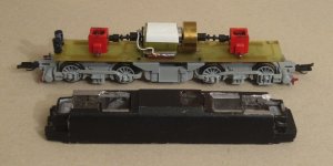

Auch die 230 (180) aus dem Hause Beckmann hat einen Kardan-Antrieb mit Glockenanker-Motor erhalten.
Verwendet habe ich den 1215D, der Drehzahlmäßig dem eingebauten Bühler entspricht, aber wesentlich kürzer ausfällt, damit eine ordentliche Schwungmasse (14 x 7 mm) in den Motorraum des Rahmens passt.

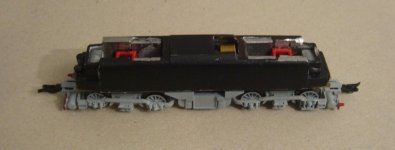

Ein wenig muss am Rahmen ausgefräst werden, damit die Schäfte (Schneckenaufsatz) hineinpassen und die Drehgestellbewegung ermöglichen sowie die Schwungmasse nirgendwo schleift.
Der verbleibende Innenraum wird für "möglichst lange" Kardane gebraucht, weil in diesen Modellen das Kardangelenkt nicht mit dem Drehzapfen übereinstimmt. Das führt zu größerer Auslenkung in Gleisbögen.
Fazit: Die Lok fährt dynamischer als vorher mit sehr ordentlichem Auslauf.
Nicht verschwiegen werden soll der Fakt, dass der verwendete Motor bei sehr schweren Modellzügen an seine Grenzen kommt. Deswegen habe ich bei Nichtbewährung als Plan B den Einbau des kräftigeren 1620D ins Auge gefasst.

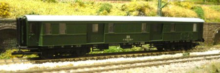

Gepäckwagen-"Altlast"
Da früher auf der Sachsenmagistrale Personenzüge mit 4achs. Reko- oder E5-Wagen oft einen älteren 4achs. Packwagen mitführten, habe ich mich vor längerer Zeit an so einem versucht. Eine modernisierte Variante hat Tillig inzwischen im Programm. Ich nahm einen Eilzug-Gepäckwagen, habe ihn seiner Zugführerkanzel "beraubt" und Gummiwulst-Übergänge montiert. Ob's vorbildgerecht ist? :gruebel:

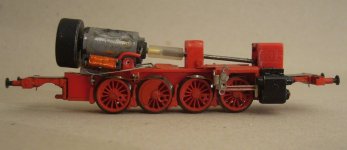

Aus ziemlich gut gefüllten Bastelvorratsschachteln entstand eine ("unzeitgemäße") sehr einsatzfähige BR 86. Das Fahrgestell besteht aus einem modifizierten BTTB-Antrieb mit Tillig-Rädern und Maxon-1219-Motor. Das Gehäuse (samt Führerhausaufsatz) stammt aus dem Sebnitzer Galerie-Fundus und ein paar Kleinteilen von Kuswa (bzw. Fruehsen).
Das Getriebe ist folgendermaßen aufgebaut: Motorritzelwelle z9 auf z21 der Schneckenwelle. Von dort auf z12-Ritzel der Radsatzwelle. Die in jeder Beziehung nicht zu übersehende Schwungmasse sorgt für Auslaufdynamik. die Modellhöchstgeschwindigkeit der Baureihe angemessen - begleitet von einem unaufdringlem Surren.
Antrieb:
Fahrgestell ohne Gehäuse - Ballast "um jeden Preis" ;):
BTTB BR 86 Umbau (4).JPG Die Lok wiegt 158 g. Und nun die Überraschung (für mich) - obwhl dieses Modell fast 10 % mehr wiegt als ein bereits vorhandener gleichartiger 86er-Umbau, schleudert die schwerere Lok mit entsprechenden Zügen eher als die leichtere.
Ich vermute als Ursache unterschiedliche Oberflächengüte der angetriebenen Radsätze. :gruebel:

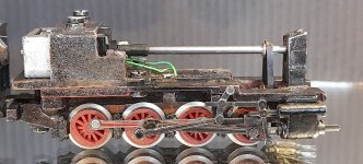

In einer Mischung als "Nostalgie und Selbstachtung" habe ich mich einer ganz alten Bekannten gewidmet, um sie nicht nur zerlegt als Schachtelinhalt aus dem Blick zu verlieren. Die Lok entstand vor knapp 40 Jahren aus Ersatzteilen der BTTB-56/86 sowie restlichen Bausatzteilen der 50.40 des DMV in Anlehnung einer Bastelanregung im MEB 2/1986.
Der Tender ist Selbstbau aus Kunststoff, Grundlage ist ein wannenförmiges PVC-Teil von einem später bekannten Bausatzhersteller.
Die Lok wurde nachwendisch mit Radsätzen der neuen alten Tillig 56/86 und der Antrieb mit Schwungmasse ausgerüstet. Damit gibt es zeitgemäß gute Fahreigenschaften.

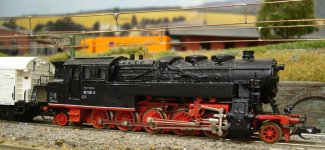

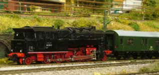

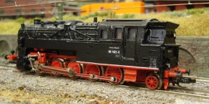

Nostalgische Er-Neuerung - BR 95
In den 80ern hatte ich mir mal nach dieser Anregung eine BR 95 "zusammengeschnitzt" aus Fahrwerk- und Gehäuseteilen der BR 56/86.
Im Gegensatz zum damals meist üblichen Ein-Feilen eines E-Radsatz-Lagers ist der Rahmen für diesen 5-Kuppler zusammengesetzt und die Schneckenwelle mittels Rohr verlängert. Der seinerzeit "alternativlose" Rundmotor bekam später noch eine Schwungmasse.
Die Fahreigenschaften waren gut, Radien bis 300 mm kein Problem, Zugkraft hervorragend.
Nach enttäuschenden Erfahrungen mit neuen Arnold- und Tillig-Loks dieser Baureihe wollte ich schön lange (analog zu #460) die alte "Bergkönigin" mit neuen Radsätzen ausgerüsten. Das sollte ja aufgrund des erprobten Fahrwerks kein Problem und mit etwas zusätzlichem Platz für die größeren Spurkränze und einer Vergrößerung der Radausschnitte von A-, C- und E-Achse "einfach" machbar sein (dachte ich).
Kurz: Das Vorhaben hat sich mit größeren Unterbrechungen über Jahre hingezogen, weil die beschriebenen Arbeiten ungeahnte Folgen hatten:
Der Rahmen wurde instabil wegen zu starker Schwächung, die auf z10-Ritzel-Achsen aufgezogenen Radsätze mussten mehrfach winkelgenau ausgerichtet werden, manches augenscheinlich unbeschädigte Ritzel war unbrauchbar, das Gestänge brauchte mal mehr, mal weniger Spiel...
Gut, jetzt fährt'se. Der Nachläufer dient zur zusätzlichen Stromaufnahme, der A-Radsatz besitzt Haftreifen.
Wahrscheinlich kriegt die Lok noch eine Motoralternative zur Verbesserung der Fahrkultur.
Und Ja, ich weiß: Tilligs BR95 soll überarbeitet werden...
Aber eigentlich habe ich mir das alles angetan, weil ich kein Scheitern an einer Schachtel mit Einzelteilen einer ehemals funktionfähigen Lok ertragen kann.
