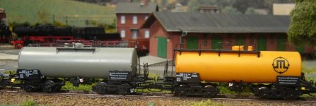

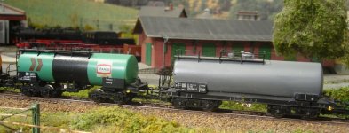

BTTB-Kesselwagen
Aufgrund dieses neueren Themas verlinke ich mich mal selbst zu hier und da.
BTTB Kesselwagen + Kuswa, Tillig (1).JPG 3 x BTTB und 1 x Zeuke (2 zweiachsige Kessel zu vierachsigem Wagen)
BTTB Kesselwagen + Kuswa, Tillig (2).JPG BTTB mit Y25-DG, grauer Kesselwgen mit tschechischen DG.
BTTB Kesselwagen + Kuswa, Tillig (3).JPG BTTB mit Y25- und Lowa-DG.
Kuswa-Bühnen - wahlweise eckig oder rund.

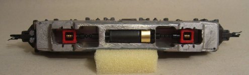

151 DB, die 2.
Ergänzend zu diesem Beitrag habe ich mangels passendem Faulhaber-GA-Motor auf den Beckmann'schen 1620D mit 12.000 / min. zurückgegriffen (Umbau war auch nötig wegen defekten Bühler-Motors). Zwei Dinge sind dabei zu beachten:
* Der Motor muss sehr genau positioniert werden, damit die Kardane mit wenig Spiel montiert werden können.
Sonst besteht die Gefahr, dass die Kardankugel beim Auslenken des Drehgestells im engen Gleisbogen am Schaft herausfallen kann.
* Der alte Gussrahmen muss im Motorraum etwas ausgearbeitet werden, damit genügend Platz für das Antriebsaggregat besteht
und die Motoranschlüsse Abstand zum Metall haben.
