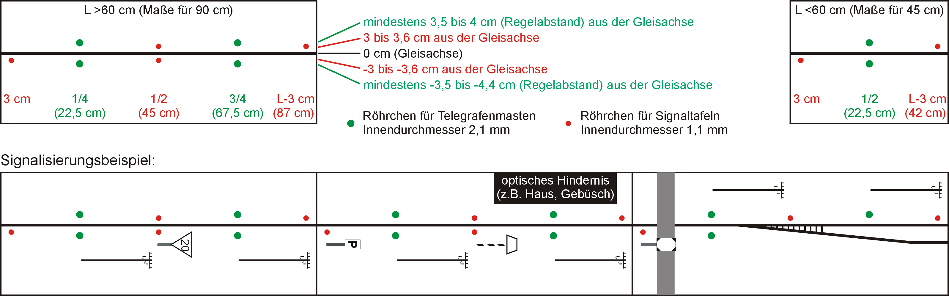

Querung Telegrafenleitung Bahntrasse ?
konstruktiv würde ich gerne mit meiner Auhagen Telegrafenleitung freihängend die 2-gleisige Nebenbahntrasse queren. Ist das halbwegs realitätsnah und zulässig, oder sollte ich besser ich unter die 'Erde' ?
Danke und Grüße
Mark
Hallo Mark!
Grundsätzlich ist nichts dagegen einzuwenden aber du solltest einiges beachten.
Beim Vorbild: keine Querung von Fahrleitungen,Mindesthöhe Schienenoberkante unterster Draht (Durchhang) mind.6m, doppelte Sicherheit am Isolator oder seperate Abspannung über den Gleisen.
