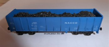

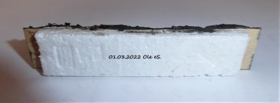

Ich habs so gemacht:
1. Einen schmalen Streifen Styropor mit Sperrholz verkleben.
2. Einen zweiten Streifen Styropor für die Ladegutnachbildung auf die andere Seite vom Sperrholz aufkleben.
3. Nach trocknen des Leimes mit einem Messer die grobe Schüttkegelform zuschneiden.
4. Die Ladegutseite mit Farbe (hier schwarz) einfärben.
5. Die Ladegutseite mit Holzleim (Ich habe diesen Expressholzleim genommen, der Einfache dürfte es aber auch machen) bestreichen und das entsprechende Ladegut aufbringen.
6. Aufladen und abfahren.
1. Gesamtansicht
2. Von unten
3. Dedail Schichten
4. Ladung im Wagen
Vielleicht hilft es etwas.

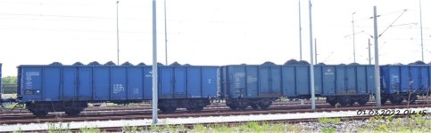

@Ralf_2: So absolut kann man das nicht sagen. Auch bei Kohleverladung kommt es zur Schüttkegelbildung.
Diese Bild ist kein Einzelbeispiel.
Es gibt auch andere Schüttgüter und andere Verladetechniken, auch in Ep. VI.
