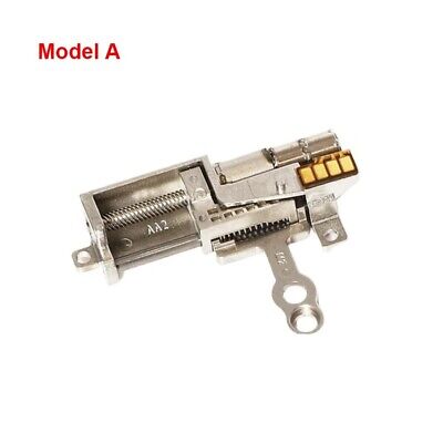

Die genaue Typbezeichnung kenne ich selbst nicht. Ein befreundeter Modellbahner hatte welche und hat mir freundlicherweise ein paar verkauft. Ich weiß nur, daß sie von Hobbyking sind. Vielleicht hilft das weiter.
Gruß Jens
Nö. Der werkelt bei mir im LVB. Im Stromcontainer sind normale Servos, keine linearen.
Gruß Jens
vielleicht war's ja so einer?
...könnte so einer sein... >klick<
(gab's mal für'n schmalen Tale beim ChinaMann)
P.S. schnell noch Fotos gemacht (mit Kaffeelöffel)
Anhang anzeigen 492060 Anhang anzeigen 492061
Gibt noch andere schöne Sachen beim China-Mann.

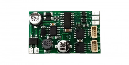

Passende Decoder für Schrittmotoren gibt es hier:
Ihr müßt da jetzt aber kein Ratespiel draus machen. Schließlich hatte ich den Umbau bildlich dokumentiert, siehe hier.
Und wenn man am eigenen Modell die Innenbreite misst, kann man, denke ich, recht gut einschätzen, wie groß der Servo sein darf.
Bedruckung/Beschriftung war keine auf den Dingern.
Gruß Jens
