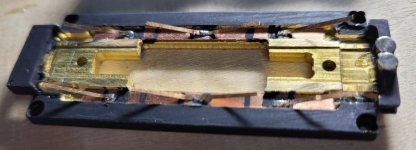

Prinzipiell gibt es nur zwei Teile, eine Rahmenplatte und das Getriebegehäuse. Wenn der Tender mit Zweilichtspitzensignal auskommt, befindet sich alles an Elektrik/Elektronik an der Rahmenplatte, was Montage/Demontage zu Wartungszwecken stark vereinfacht.
Das Fahrwerk auf den folgenden Bildern zeigt die Variante für drei Lampen und hat deshalb am Ende zwei Kontakte, die den Strom zum Tendergehäuse bringen.

Ohne den Raum für Balast einzuschränken, sind Döhler und Haas PD05A oder Zimo MX615 möglich.

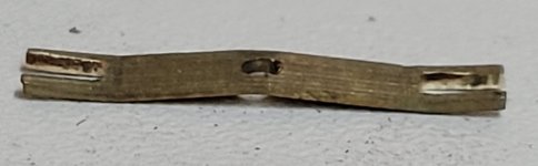

Die Ausgleichhebel sind etwas ungewöhlich geformt. Dadurch wirken sie ähnlich wie ein Krauss-Helmholtz-Lenkgestell oder ein Beuginot-Hebel. Vor allem bewirken sie so, daß der Tender sich beim Übergang von Kurve zu Gerade wieder perfekt ausrichtet.
