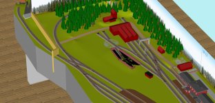

Zwischeneinschub zur Anbindung der Erweiterung - siehe dazu #4888 ff. und #4926
Planvariante 1 war bis dato

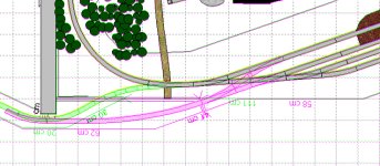

Nach viel Grübeln hat sich noch eine 2. Variante ergeben
Vergleich: Variante 1 = grün, Variante 2 = lila, aktuelle Gleise = grau

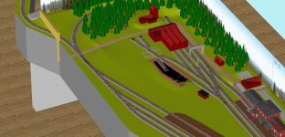

In der Praxis würde die Westausfahrt von Ge(l)dern dann ungefähr so aussehen.
Legt man nun noch das Betriebskonzept aus #4926 zu Grunde, könnte man die DKW durch eine Kreuzung ersetzen. Das fände ich recht smart und zur Zeit passend. Einziger Nachteil: die Anbindung könnte erst gebaut werden, wenn die Erweiterung funktionsfähig ist, um bis dahin nach dem aktuellen Betriebskonzept spielen zu können.
