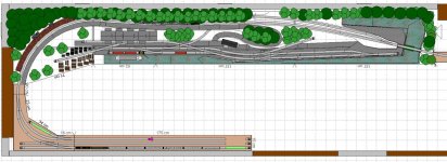

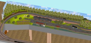

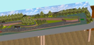

Wenn man nicht zum Bauen kommt, hat man Zeit zum Grübeln. So ist eine weitere Variante für die Erweiterung entstanden. Basis ist Stadt-Entwurf. Ein paar Dinge, die mich gestört haben:
- eigentlich ist ein dritter Bahnhof nur wenig spannend und er braucht viel Platz
- der Übergang zum Hintergrund ist an verschiedenen Stellen schwierig
- insgesamt finde ich alles recht gedrängt
Idee:
- ein Hafen als Rangierspiel
- Paradestrecke mit nur einem Haltepunkt für den Hafen
- wieder viel grün
Anstatt Drehscheiben oder raumgreifender Weichenstraßen könnte man herausnehmbare Trassenstücke einzusetzen, mit denen die Loks einfach händisch gedreht werden (grüne Gleisstücke). Dadurch wird der Fiddle-Yard kürzer, so dass die Tür frei bleibt. Die Brücke wurde ein Stück verschoben. Damit bleiben knapp 40cm, um einen Zug vom Fiddle-Yard zum Hafen zu rangieren. Man könnte die Erweiterung auch ohne Verbindung zur Hauptanlage für ein kurzweiliges Spielchen nutzen.
Mit dieser Variante würde sich auch die Weichenfrage der Anbindung in Ge(l)dern klären, da man nun die dortigen Gütergleise als Wartegleise von und zum Hafen nutzen kann.
Gruss, iwii

Wozu dient der Knick in Kaimauer und Gleisplan?
:gruebel::nixweiss:
Auf dem...... Niveau geantwortet :
Um Wasser zu sparen....!
Für alle anderen :
Schaut Euch mal Hafenkaikanten an!
Ich bin jetzt nicht so gut wie der TeTe Frank, der auf Anhieb 10 Hafenkaikanten mit Knick nennen könnte... Aber es gibt einige!
Konzeptidee is nicht schlecht, aber im Detail unplausibel.
Hier fehlt wieder erkennbar sich in die Situation und die Zeitepoche hineinzudenken.
Das fängt mit der Steigung der Hafenbahn an (Zahnstangenstrecke?)
Geht über die Brücke welche durch weglassen des Kanal auch entfallen könnte,
Die Abzweigweiche, die nie ein Preuße so Dicht an die Brücke gebaut hätte
bis hin zum abrupten Ende der "Paradenstrecke"
Ich wüsste nicht warum :nixweiss:
Gibt es dafür eine Vorschrift, die man nachlesen kann?
Ähm, welches Ende?
Da fällt mir immer die aufgeständerte Strecke in Hamburg ein
Mir schwebt eher sowas -> Hafenbahn Hann. Münden vor.
Gruss, iwii
Ich finde die Idee so schlecht nicht...
Vielleicht sogar ein kleineres Hafenbecken zentral, Anschlussgleise an der Frontseite und im Hintergrund Schuppen, Industrie und die Bahnstrecke. Als Link mal ein Bild vom alten Alberthafen in Dresden.
Ein weiterer Hafen in Dresden war der Hafen Dresden-Neustadt. Dieser lag im Bereich des alten "Leipziger Bahnhofs" in Dresden, Neustädter Seite. Gleisanschluss, klein, Lagerschuppen, gebogene Kaikanten, Brücken - alles dabei
Bahn und Wasser sind ein nicht allzu oft dargestelltes Thema. Ich fänd es sehr schön, Derartiges umgesetzt zu sehen.
Liebe Grüße André
Nun, dann möchte ich an die heftige Steigung der ehemaligen Hafenbahn, an der Stralauer Allee, hier in Bärlin, erinnern!
War echt ne Steilstrecke!
