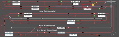

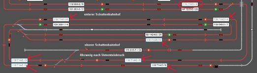

Hallo alle, wie immer möchte ich mal wieder die Hilfe/Erfahrung von euch in Anspruch nehmen. Ich habe immer wieder das Problem, dass in iTrain ein Zug eine "Schleppe" z.B. 118 714-5 / 8
hinter sich her zieht. Wenn ich dann mühevoll die hängengebliebenen Belegtmelder lösche bleibt dann noch das Problem mit dem Startpunkt :rolleyes:
Diesen Block bleibt belegt und ich bekomme nur frei wenn ich die Anlage vom Strom trenne:eek:. Habt Ihr vielleicht ähnliche Probleme, wenn ja wie helft ihr euch da? Zum Glück führt dies ja nicht zu Unfällen aber es nervt:rolleyes:.
Nur ein Gedanke. Haste mal überlegt das der Zug dahinter zu weit in den folgenden Block gefahren ist?
Ja, dies ist nicht die Ursache, das habe ich natürlich überprüft. Übrigens passiert dies auch immer an anderen Stellen und bei anderen Triebfahrzeugen. Ich kann mir also nicht vorstellen, dass es an den Belegtmelder liegt.
