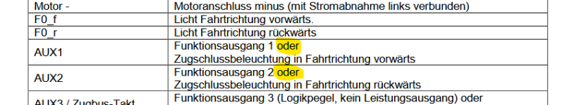

schlichtweg FALSCH. Dazu ein Bildausschnitt aus der Norm mit gelb markiert einem SEHR wichtigen Wort:
AUX1 und AUX2 können für Zugschlussbeleuchtung ODER Funktionsausgang 1/2 verwendet werden. Es steht NICHT festgeschrieben, dass auf FA1 der Zugschluss vorwärts und auf FA2 der Zugschluss rückwärts sein muss.
Jetzt wäre es sehr extreme Haarspalterei zu sagen, dass Hornby sich für die Variante FA1/FA2 entschieden hat und der Funktion das ABSCHALTEN der Zugschlussbeleuchtung auf beiden Seiten zugeordnet hat. (konkret auf FA2 laut deiner Aussage)
Weiterhin erneut die Frage, was definierst DU als Spitzenlicht? Was definiert die Norm als Spitzenlicht? Da haben wir erneut das Problem, dass die Norm für Next18 zu begrenzt ist um die Funktion des Modells korrekt abbilden zu können. Denn ich VERMUTE, dass Spitzenlicht unten rechts und Spitzenlicht unten links in GB relativ gleichberechtigt sind und je nach befahrener Strecke anzuwenden sind. Es gibt also nicht DAS Spitzenlicht in GB so wie es bei uns ist.
Weiterhin an dich bewusst die Frage: Wie hättest Du die Funktionen auf die Ausgänge verteilt wenn Du das Modell entworfen hättest? Es sind folgende Funktionen im Modell vorhanden/vorbereitet:
