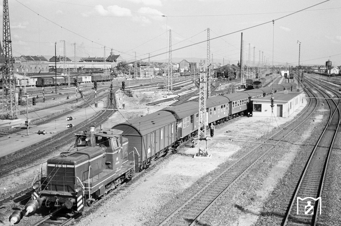

V 60 169 kam am 17.10.1957 fabrikneu nach Mannheim und machte sich hier noch bis 1990 im Rangierdienst nützlich. In der Rangiereinheit befindet sich auch ein frisch aufgearbeiteter Post-Butterwagen. (03.08.1958)

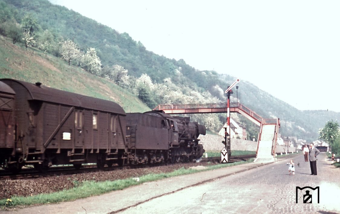

50 484 (Bw Oberlahnstein) auf der linken Rheinstrecke bei Rhens, südlich von Koblenz. Hinter der Lok läuft ein Post-c/10,8. Dieser ehemalige Butterkühlwagen wurde 1950-52 zu einem Paketpostwagen umgebaut. Ursprünglich 1927 entstanden, hielten sich die Postwagen noch bis 1969. (05.1955)

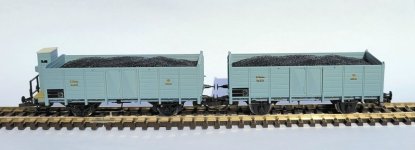

Vielleicht schreibt Schraube in seinem Thread demnächst etwas dazu, doch stelle ich hier schon mal eine Ansicht der beiden sächsischen O3 mit den neuen Betriebsnummern von Wagonfabrik Quack & Salber - vertrieben über Epoche I / hergestellt von Hädl - ein:
Sächsischer O3, ungebremst, grau, Nr. 32961
Artikel-Nr. 26006 (171303-070101-1302)
Sächsischer O3, gebremst, grau, Nr. 35847
Artikel-Nr. 26007 (171303-070102-1305)
