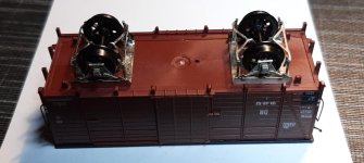

Vor einer Weile bekam ich die Anregung 2er Modulisten, dass ein komplett neues Fahrwerk für den sächsischen G-Wagen aus dem Hause Hädl vielleicht zu viel des Guten wäre. Einzelne Fahrwerksbrücken wären zudem auch flexibel für andere Bastelprojekte einsetzbar. Also hab ich diese mal aus vorhandenen Zeichnungen extrahiert und entsprechend angepasst. Nun sind die Ergebnisse da. Eine der Brücken hat auch noch Laschen bekommen, um sie als Pendelachse einzubauen.
Einige werden nun fragen, ob es wirklich nötig ist, das G-Wagenfahrwerk noch so zu pimpen. Sieht man ja eh kaum. Andere wiederum wollen so ein NoGo beseitigen. Nun kann jeder nach seiner Fasson glücklich werden.

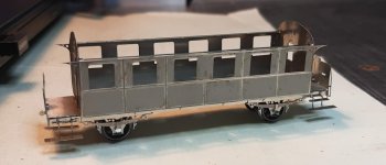

Da chap ja erst mal Urlaub machen musste, hab ich ihm eine Probeplatine für den bay. Ci10 und den bay BCi10 abgeluchst. Hier ein Arbeitsstand. Es gibt noch kleine Macken, aber im Großen und ganzen ist es schon baubar.
Weil du es "verbrochen" hast, stelle ich die Frage mal hier: wie groß ist der Radstand des Fahrwerks vom preußischen 2achser?
Vom Packer? Da sind es 50,0 mm, also 6,00 m im Original
Beim Personenwagen sind es 54,1 mm, also 6,492 m (gegenüber 6,50 m im Original)

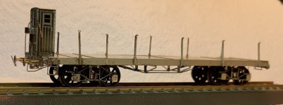

Heute Abend ist der Prototyp meines bayrischen SSl Köln fertig geworden. Etwas länger als der Preusse und natürlich das typisch bayrische Bremserhaus mit Rohrgeländer. Der Kurbelkasten ist auch gelötet. Da kann der Preiser seinen Arm reinstecken. Das Bremsgestänge an der Kurbel mit dem sichelförmigen Hebel ist sogar beweglich. Allerdings hat er da noch einen kleinen Fehler, da die Welle zur mittigen Bremsstange fehlt und diese dadurch etwas schräg liegt. Das ist aber in der Zeichnung schon korrigiert.

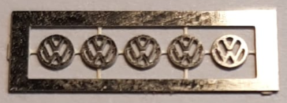

Vor einer Weile wurde ich gefragt, ob ich VW-Schilder für den Bulli (T1) machen kann und hab es mal versucht:
wäre sowas von weiterem Interesse? Durchmesser ist 2,65 mm.
Wenn man in Wolfsburg damit einverstanden ist, kann man das sicher anbieten. Hab auch noch nen Bulli wo das passen könnte.
Hallo Grischan!
Vor einer Weile wurde ich gefragt, ...
Ich danke dem Fragenden, denn die Frage trage auch ich seit Jahren mit mir herum. Da ich jedoch keine Originalmaße parat habe und hatte, blieb die Frage von mir ungestellt. Um so schöner, dass/wie Du 's umgesetzt hast!
Ganz klares UNBEDINGT von mir! Ich bin gerade auf einen Erstbedarf an vier Fünfersets gekommen - eine "Zweitverwertungsidee" entstand grad vor'm geistigen Auge...
Herzliche Grüße aus Pasewalk,
Frank
