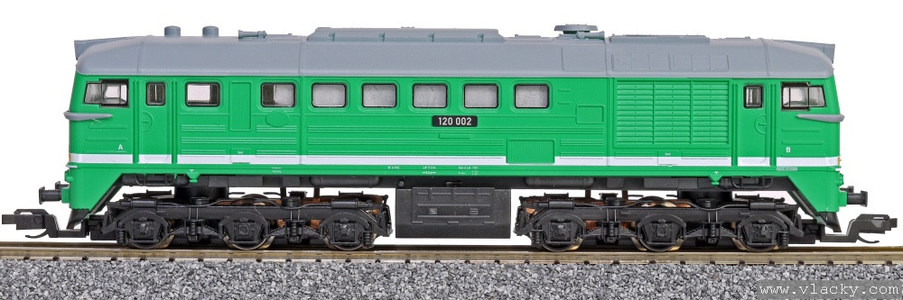

Das Set aus dem Jahr 2009? Die: http://www.vlacky.com/katalog/foto_viewer.php?fname=foto/01.02.11/00002535_x&index=- hat den freien Führerstandsdurchblick; was der Theorie "nur alte Ausführung betroffen" widerspricht. Das hatte ich vor ein paar Tagen schon vermutet/festgestellt:ITL-Loks aus einem Set
