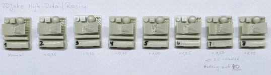

ich habe die Nummer auf den Probedruckteilen gefunden!
Das Teil mit der Nummer 7 hatte das beste Ergebnis.
Mit dem anderen Resin werde ich das auch so durchführen.
Meine Testkonstruktion habe ich dann noch einmal mit diesen so ermittelten Parametern gedruckt (Expose = 4.000), die Schichtdicke habe ich auf 0,015 gestellt. Der Druck dauerte dann auch gleich 12 Stunden, aber das Ergebnis ist eine richtig glatte Fläche im schrägen Druck.
Ich bin begeistert und habe auch schon mein erstes "sinnvolles" Stück konstruiert: eine Treppe mit Geländer. Mal sehen, ob das was wird. Gestartet wird Freitag früh; Druckzeit 12 Stunden.
