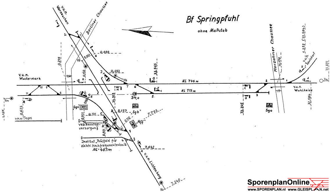

Hmm, östlich von Blo fehlt mir die Streckenkenntnis zur damaligen Zeit. So viele Bahnhöfe gab's da aber nicht, deshalb rate ich einfach mal Springpfuhl.
Die 52 und 130 vom WÜ Marzahner Chaussee aus fotografiert (Stellwerk Sgo). Die 01 nördlich vom WÜ Berliner Chaussee (Stw Sgn).

Also Springpfuhl ist richtig. Bei http://www.sporenplan.nl/ findet man den Bahnhof. Leider läßt sich der Plan nicht direkt verlinken. Mein Fotostandpunkt ist die Rampe der Allee der Kosmonauten zur späteren Springpfuhlbrücke. Die 01 überquert die Marzahner Chaussee, damals noch ein durchgehender Straßenzug bis zum Dorf Marzahn. Das obere Ende existiert heute noch als Bruno-Baum-Straße. Links neben mir war ein Stellwerk Sga (würde es so deuten, da es am anderen Ende Sgb gab). Und etwas weiter hinter der 01 befindet heute das Biesdorfer Kreuz, dessen kleiner Vorläufer dieser Bahnhof war. Schorsch macht weiter.

PS: Karl-Georg, den Gleisplan hatte ich doch verlinkt, nur Deinen Fotostandpunkt bei der 01 völlig falsch eingeordnet.
Sgb - Springpfuhl Befehlstellwerk
Sgo - Springpfuhl Ost
Sgn - Springpfuhl Nord
Aff - ?
