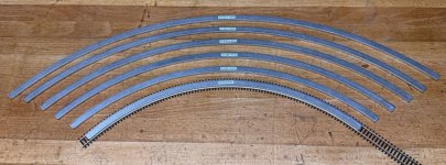

Vor Weihnachten geht es nur in ganz kleinen Stücken weiter. Ich habe mir für die Radien Schablonen lasern lassen und klebe die Schienen weiter. Anbei ein paar Fotos. Ich finde, so werden die Radien noch sauberer. Bei dem Teil habe ich bewusst auf Kork verzichtet. Rechts im Bild ist ein Stück meiner über 30 Jahren alten, nie im Einsatz gewesen Schiebebühne zu sehen. Sie werde ich später vorstellen und wird nur im Schattenbahnhof benutzt.
Ich habe 2 Sätze von den Radienschablonen machen lassen, falls jemand Interesse daran hat, kann er mir gerne eine PN schreiben.
