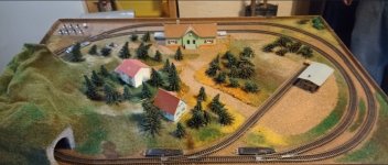

Nach langem überlegen möchte ich diesen Winter meine Gisag "Tannenwalde" modernisieren. Die alten Gleise sind wirklich eine Katastrophe und zwei Weichen spinnen ständig rum. Das Thema Gleistausch ist für mich unbekanntes Terrain. Soweit ich hier mitlese, sind Flexgleise wohl optimal. Ich hatte mir gedacht, dass der Tunnelabschnitt "alt" bleibt und mit Übergangsstücken dort gearbeitet wird. Nun sind nun mal 5 Weichen verbaut, die natürlich andere Winkel haben als das heutige Material. Was würdet ihr mir empfehlen als Gleis- bzw. Weichenhersteller für diese Anlage? Habt ihr noch Tipps parat?
Moin, ich bin nun auch im GISAG Club. Hier meine Anlage, soll möglichst original erhalten bleiben. Vorgestellt in einem anderen Beitrag, haben die meisten sicher schon gesehen. VG und es ist spannend hier zu lesen.
Du kannst auch Weichenbausätze verwenden und diese enger bauen, was halt für die Nutzung für heutige Modelle nicht zu empfehlen ist. Wenn du nur DDR Fahrzeuge fahren lassen willst, wäre es mit Flexgleis kein Problem. Bei aktuellen Modellen solltest du nicht unter R310mm, besser nicht unter R353mm kommen, was deinen ursprünglichen Gleisplan aber sprengen würde. Da würde sich ein Neubau passend zu dem aktuellen Fahrzeugpark lohnen. Es kommt dabei aber auch auf die Modelle an, kurze 2Achser bzw. kurze Loks nach heutigem technischen Standard sind unproblematischer als z.B. ein 4Achser Doppelcontainerwagen.
… Ich hatte mir gedacht, dass der Tunnelabschnitt "alt" bleibt und mit Übergangsstücken dort gearbeitet wird. Habt ihr noch Tipps parat?
ich würde gerade im Tunnel keine alten Gleise belassen! Das würd nur für Ärger sorgen wenn ständig im Tunnel etwas hängen bleibt. Mein Tip wäre den Tunnel vorsichtig abtrennen und hinterher wieder aufkleben mit neuer Begrünung kaschieren.

Soweit man das alte Gleis im Tunnel einschließlich Nägeln herausbekommt, könnte man ja aus Schwellenbändern und Schienenprofilen ein ausreichend langes und vorgebogenes Gleis (nicht Flexgleis) bauen und dieses ggf. an ein paar Punkten mit einem geeigneten Kleber auf dem Schotter im Tunnel festkleben. Zum Andrücken müsste man dann etwas stabiles Gebogenes nehmen, vielleicht einen einfachen Holzkleiderbügel ohne Metallhaken.
Die 15°-Weichen sollten nicht unbedingt das Problem sein, weil zumindest bei zwei Weichen eine kurze Gerade davor ist und diese ein paar Zentimeter kürzer ausfallen könnte. Ein paar Grad bei der dritten Weiche ließen sich auch gewinnen, wenn man beim Zweiggleis die Krümmung unmittelbar hinter dem Herzstück beginnen lässt.
