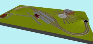

Ich werfe mal einfach mal einen Ansatz in die Runde. Analoges Denken ist schon eine Weile her. Es gibt zwei Stromkreise für die Hauptbahn. Im Keller je ein Ausweichgleis, damit wenigstens ein wenig Abwechslung rein kommt. Der Güterbahnhof (hier nur angedeutet) hat einen eigenen Stromkreis und eine Umfahrung um den Personenbahnhof, um Güterzüge ein- und auszufädeln. Der 4. Stromkreis ist die Drehscheibe. Sie ist sowohl vom Personen- als auch vom Güterbahnhof zu erreichen. Die Gleisanbindungen sind insgesamt erst mal spartanisch, dafür hat der Personenbahnhof einen Meter Gleislänge. Die Position der Scheibe ist so gewählt, dass sie nicht mit der Unterwelt kollidiert. Die Steigung auf der rechten Seite ist unproblematisch, links wird man bis in die Abstellbereiche gehen müssen. Dort fehlt auch noch der Gleiswechsel. Weiter müsste man jetzt mit Bogenweichen optimieren. Im Plan sind alles EW2.
Gruss, iwii
