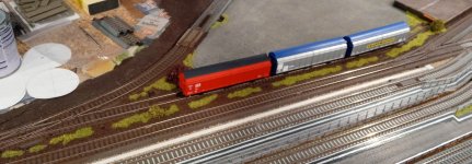

Erste Anlage - vorallem für meinen Sohn
In diese Y25-Drehgestelle gehören 7,5 mm-Radsätze.
Hab die Radsätze nur mit Zolli gemessen 😉 fackt war der Tadgs war zu Tief und mit den Radsätzen aus dem Starter Reko hat er die richtige Höhe und lässt sich wunderbar kuppeln und mit der Bearbeitung rollt er auch wunderbar.
Eine seine ursprünglichen Achsen ist in ein Reisezugwagen gelandet weil warum auch immer da eine Achse ohne isolation verbaut war 🤷🏼‍♂️
