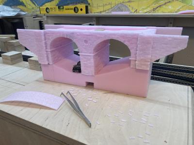

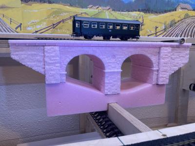

nachdem mein Viadukt nun fast fertig ist, nur noch das Geländer und Farbe fehlt, bin ich an der Recherche nach der optimalen farblichen Behandlung.
Auch die Rückseite ist, auch wenn später nicht einsehbar, gestaltet.
Es war bis hierhin ein kleiner zeitlicher Aufwand und da möchte ich das Objekt nicht gleich wieder verunstalten. Es ist mein Erstlingswerk, daher habe ich noch keine Erfahrungen mit der farblichen Behandlung von Styrodur. Im Netz und in verschiedenen Foren konnte ich zwar einiges, wenn auch nicht 100% das was ich gesucht habe, finden. Ich bin aber ob der vielen verschiedenen Ansätze doch irritiert und habe mir aus der Vielzahl an Infos drei Testszenarien zusammengestellt, die mir vielversprechend erscheinen und die ich vorab mit euch teilen und um eure Meinung bitten wollte, bevor ich einkaufen gehe. Auf Quellenangaben habe ich mal verzichtet, es sind also nicht meine Ideen, sondern eine Mischung aus verschiedenen im Netz und in den Foren auffindbarer Vorstellungen. So nun aber:
