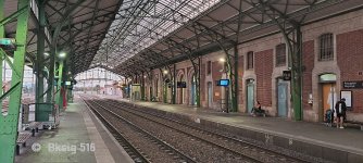

Typisch für die Bahnhöfe im Süden ist die Bahnsteighalle dem Empfangsgebäude vorgelagert. Sie überspannt in Béziers 2 Gleise.

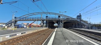

Auf dem Freibahnsteig waren Fundamentarbeiten im Gange. Hier soll eine Fußgängerbrücke quer über die Gleise entstehen. Imposant die Fahrleitungskonstruktion mit Doppelfahrdraht, Hilfstragseil und Verstärkungsleitungen über dem Tragseil.
So soll die Fußgängerbrücke mal aussehen. Großzügige Treppenkonstruktion mit Fahrstühlen.
