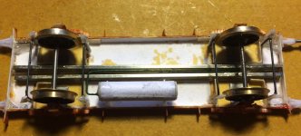

Meine Frage ,wie dick ist der Radreifen?
Zu den dünnen Speichen wäre eine Dicke von ca. 1,5 mm super.
Habe bei mir Speichen aus Papier eingebaut.
Die Reifen sind leider nur aus Alu gedreht und 1,5 mm dick.

Hallo Daniel
Jetzt bringst Du mich in Verlegenheit.
Diese Räder sind von mir vor neun Jahren in einer kleinen Serie von
ca. 30 Stück gedreht worden.Auf einer Lehre wurden dann die Speichen
eingesetzt.Die blanke Handarbeit.
Und solche Dinge fordern ihren Tribut.
Die Räder laufen nicht astrein.Der Höhenschlag ist verträglich ,fast nicht spürbar
aber ein paar Räder taumeln leider.Bei einer Spurkranzhöhe von 0,4 mm unverzeihlich.
Die Zeit fehlte dann auch um dran zu bleiben.
Heute würde ich anders vorgehen.Alu als Radreifen ist auch nicht das wahre.
Aber ich bin auf der suche nach einer Lösung.

Moin Michael,
die Radreifen sind 1,3 mm breit und eigentlich britische N-Finescale-Radreifen. Als Mitglied kann man die bei der 2 mm Scale Association beziehen. Die 8 mm Radreifen passen ganz gut für meine bevorzugte Epoche Ic. Für Lokomotivradsätze wird man bis 14 mm fündig.
-> Shop 3 list Locomotive Wheel Rims
Deine "Papierradsätze" sind sehr filigran, tolle Arbeit". Da meine Sachen auch nur bei mir fahren/rollen werden, baue ich auch so fein, wie's mir gefällt. :) Habe aber schon über ein Jahr nicht mehr an den Radsätzen weitergearbeitet, wird mal wieder Zeit.

Leider müssen die Achslager gewechselt werden , wegen der Laufgüte.Oder die Wagen stehen am Rand
Gefüllt oder leer als Statisten . Vielleicht laufen ja auch die neuen Räder mit Voll-Achsen.
Was meint Ihr ?
Übrigens das verstehe ich als Y Speichen-Radsatz.Oder ?
