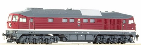

Welche Unterschiede sind zur 47327? Sie ist weinrot, nur die Drehgestelle sind grau, Griffstange am Fenster blank - was ich bisher so auf Fotos gesehen habe
47328 hat einen schwarzen Rahmen mit teilweiser roter Front, 47327 einen komplett grauen Rahmen. Der Unterschied sollte schon
auffällig sein. Nur mal so die groben Unterschiede.
Na wenn Euch nur die unterschiedlichen Farben auffallen, hätte sich Piko den Formenbaukasten sparen können. ;)
Gerade zwischen den ersten 130 (47328) aus dem Jahre 1970 und den 131 (47327) aus 1972/73 gibt es eine Menge Detailunterschiede.
