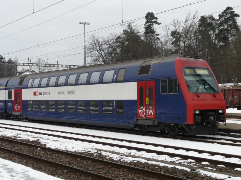

hey leute ich hab mal ne frage gibt es den doppelstock wagen hier auch schon in TT?
Nein! Die Basis hat eventuell Kühn. kommt darauf an, was mit den Formen gemacht werden kann. Nach ~ 5 Jahren Ankündigung der bisherigen Modelle kam noch nichts in Richtung vollmodernisierte Vorbilder.
Die Steuerwagen haben doch alle Tiefeinstieg, weil
Die Aussage ist verkehrt. Die DBbzf(a) 761.2 haben keinen 55 cm hohen Tiefeinstieg sondern einen auf 76 cm Bahnsteighöhe angepassten "Mitteleinstieg". Für 55 cm Bahnsteighöhe gibt es Klapptritte, die in der Frühzeit dieser Bauart zu Problemen führten.
ja na gibt es die doppelstockwagen mit hocheinstieg überhaupt?
Ja, s.o.
Nein die gibt es meines Wissens gar nicht.

Naja bei der DB AG sicher nicht, aber die Schweizer machen da eine Ausnahme
Ausnahmen gibt es nicht nur in der Schweiz. In A hat die GKB Dostos belgischen Ursprungs (M5) mit Hocheinstieg. Somit gibt es auch in Belgien die Typen/Familien M5 und M6, deren Steuerwagen Hocheinstiege haben. In D ist es Bauart DBbzf(a) 761.2 von DB Regio, die keinen 55 cm hohen Einstieg hat. Israel Railways hat gar deutsche Bombardier-Dostos mit Hocheinstieg: http://www.bombardier.com/de/transp...pelstockwagen---israel?docID=0901260d8001031f. Die hätte Görlitz sicher auch der DBAG verkauft, wenn die gefordert gewesen wäre. Bombardiers OMNEO hat auch mehr als nur eine mögliche Einstiegshöhe.
Die Schweizer sind somit nicht die einzige Ausnahme von einer nicht vorhandenen Regel.
