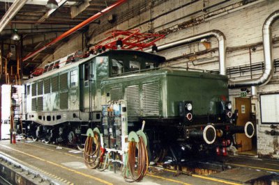

Die ÖBB-Lok ist zum Umlackieren auf Epoche II völlig ungeeignet:
Zwei gummigefasste Stirnfenster statt ursprünglich drei schmale, an den Vorbauten fest angebaute Scheinwerfer-Schlusslicht-Kombination und Düsenlüftergitter.
So ist es. Einfach Google-Bilder-Suche... Da finden sich beide Varianten diverser Modellbahnhersteller. Beispiel Roco 72359.
Mir gefällt diese dunkle Variante.

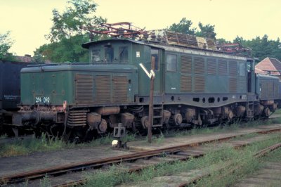

Was heißt "gesamte Lok"? Die Drehgestelle erscheinen mir schwarz. Das Dach ... Ja das ist Mal so Mal so. Aber als Kontrast irgendwie heller sieht gut aus. Aber was wäre richtig?
Die Stromabnehmer sieht man. Mal komplett rot oder Mal silber und nur die Gelenke rot....
... @Bahn120 - da bist du einem "zeitlichen" Irrtum aufgesessen.
Die ersten Loks (z.B. E94 004) wurden noch in "blaugrau" ausgeliefert.
Aber, da das "blaugrau" mit der RAL-Nr. 7031 erst 1953 in der RAl-Tabelle aufgenommen wurde, muß wohl die Ursprungsfarbe RAL 4h, später 7018 gemeint sein.
Mit der Anordnung 42 (vom Juni 1942) sollten die Loks in RAL 7011 "eisengrau" lackiert werden.
Im Okt. 1942 erfolgte dann die Anordnung, die Loks in RAL 7021 "schwearzgrau" zu streichen.
In den Richtlinien für den Kriegsanstrich bei Ausbesserung (919,158 Nov. 42) war RAL 7021 schon vorgeschrieben.
Ab Okt. 1944 kamen dann die Richtlinien für Tarnanstrich dazu.
Deine Variante, mit RAL 7031 kannst du sparen - das nimmt Tillig auch.
In der mittleren Zeit wäre 7011 richtig und erst zum sehr späten Zeitpunkt 7021.
Es bleibt aber dabei: die Ursprungsfarbe (O.K., der ersten Maschinen) war RAL 7018 "blaugrau"...
Frank
P.S. und es geht immer um den Lokkasten. Drehgestelle waren schwarz und das Dach erst silber, dann graugün

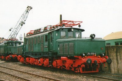

Zwecks DR Vorbildern habe ich zwei geeignete Videos gefunden, wobei ich die 254 056 bzgl. der Spitzenlichter gerne mit der 254 059-9 (Tillig 02400) vergleichen würde...

Sind für mich soweit gute Infos, werfen aber eben die Frage nach dem dritten Spitzenlicht am Vorbau des Modells Tillig 04418, BR 254 040-9 der DR, Epoche IV auf. Ist bei der DR dieses dritte Licht am Vorbau auch üblich gewesen, oder eher sporadisch genutzt worden?
Will hier natürlich zwecks dem Modell keine Haare spalten, nur gerne mein Wissen erweitern und eine Erklärung finden, warum Tillig dieses Modell so ausgestattet hat.
Hallo, das obere Spitzenlicht hat man bei der BR254 auf den Vorbau verlegt, da der Lichtschein für Spiegelungen auf den Vorbauten sorgte. Tillig hat nun leider in der Neukonstruktion gerade die BR254 recht lieblos umgesetzt, auch bei der Gestaltung der Dachausrüstung.
Die E94 mit zwei Stirnfenstern ist eine Lok die früher bei der ÖBB unterwegs war, heute würde man Re-import dazu sagen. Bei der ÖBB wurde sie modernisiert deshalb die Stirnfenster, wenn Du genau schaust sind noch mehr Details anders.
Es gab bei der DR eine Halterung für das dritte Spitzenlicht in der Mitte der Vorbauoberkante samt Steckdose, wo die dritte Lampe angebracht werden konnte.
Sie aber nicht immer bei allen Loks dort vorhanden und die Lampe über den Fenstern wurde auch nicht zurück gebaut.

M.W. haben sowohl die Modelle der E94 114 und der 254 040 jeweils die LEDs für das Spitzenlicht über den Stirnfenstern auf der Leiterplatte.
Bei der 254 040 sind diese LEDs abgeklebt, damit es zusammen mit der Lampe auf dem Vorbau kein "Vierlichtspitzensignal" gibt.
Wer will, kann den Klebestreifen bestimmt entfernen.

Habe mich vorhin mal telefonisch an den Kundendienst von Tillig gewandt und zwecks des "Dachlichtes" bei allen drei Modellen nachgefragt.
Die sehr freundliche Mitarbeiterin sagte dazu...
04418, 254 040-9 hat drei funktionierende Spitzenlichter am Vorbau
04419, 254 052-4 hat zwei funktionierende Spitzenlichter am Vorbau
02400, 254 059-9 hat zwei funktionierende Spitzenlichter am Vorbau
Ansonsten haben alle drei Modelle kein Spitzenlicht unter dem Dach und die Leiterplatten der Modelle sind für eine solche Nachrüstung auch gar nicht vorgesehen, müsste man also bastlerisch anders lösen, wenn man das Licht unterm Dach haben will. So die technische Auskunft von Tillig.

zwar freundlich, aber falsch. Bei der 2. und 3. Lok irrte die sehr freundliche Mitarbeiterin.
Ich habe hier die Tillig 02400, 254 059-9 und die hat außer den 2 Lampen im Vorbau ein 3 oberes Spitzenlicht im Lokgehäuse , was ebenfalls leuchtet (zwar weniger hell durch den Lichtleiter unterm Dach).
Bei der 04419, 254 052-4 ist höchstwahrscheinlich die gleiche Leiterplatte verbaut mit LED`s für's 3. Spitzenlicht.
Habe hier die Tillig 04415 (ÖBB) liegen , die hat auf dem Vorbau ein 3. Spitzenlicht und auf der Leiterplatte die LED's trotzdem eingebaut, aber abgeklebt.
