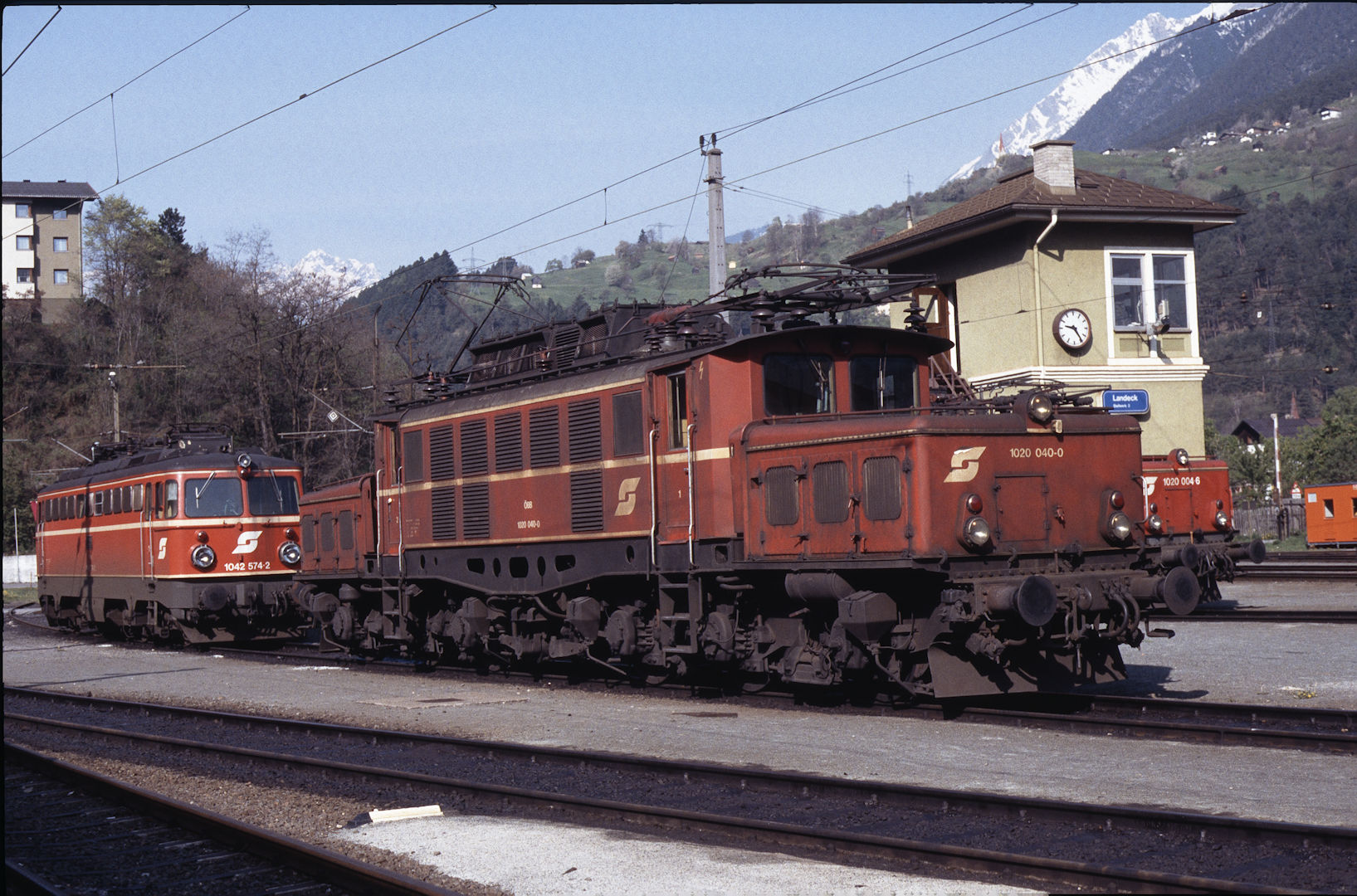

Auf den ersten Blick wundert mich die Umsetzung. Das erste Bild zeigt mit Blick aufs Dach den Führerstand 1. Der Vorbau mit zwei Klappen an der Front ist IMHO tendenziell der von Seite 2. Auf Seite 1 saß in den meisten Fällen die Loknummer an der oberen Kante des Vorbaus, direkt unter der mittleren Spitzenleuchte: http://www.railroadpictures.de/bilder/A--/A---OeBB/1020/komprimiert/1020-040-3.jpg.http://www.railroadpictures.de/bilder/A--/A---OeBB/1020/komprimiert/1020-040-3.jpg
War 1020 040 eine der wenigen Ausnahmen oder hat der Hersteller die Vorbauten falsch montiert? Ein Händler zeigt Seite 2 mit Vorbau von Seite 1. :confused: Für einen Montagefehler spricht auch ein Vergleich zwischen vorbildlicher 1020 037 (eine Klappe auf Vorbau Seite 1, zwei Klappen auf Seite 2) und TILLIGs 1020 040 (zwei Klappen auf Vorbau 1, eine auf Vorbau 2). Beim Handmuster ist die IMHO typische Zuordnung für Seite 2 erkennbar: https://www.tillig.com/dateien/Produkte/TTModellbahnen/Lokomotiven/Elektrolokomotiven/04415-HM.jpg.
Ob die EDV-Nummer zum silbernen Dach passt? Zumindest nicht das typische Aussehen der 1020 mit EDV-Nummer.
Die aufgefruckten Scheibenwischer finde ich aber wenig gelungen.

Sondern die Vorbauten sind konstruktiv vertauscht.
Damit der Arbeiter in der Montage oder auch der findige Modellbahner nun keinen Fehler beim Zusammenbau vornimmt ist alles an den Teilen innen beschriftet nur schlecht wenn die Teile von der Form her falsch beschriftet sind....
Vorbau 1 innen mit V gekennzeichnet gehört zu Führerstand 2 !!!!
Bei der grünen Rh1020 muss es also dementsprechend auch getauscht werden
Ist ja geschickt, falls V für "einsvorne" stehen soll und es der Konstrukteur der Fertigung schwierig macht. Besser kann sich eine Firma kein Bein stellen. Wer kontrolliert (die Konstruktion)? Neben Rechenschieber wäre ein Optiker und/oder ein Bildband zum Vorbild hilfreich. Das äußerre der Vorbilder ist alles. Nur kein großes Geheimnis.
