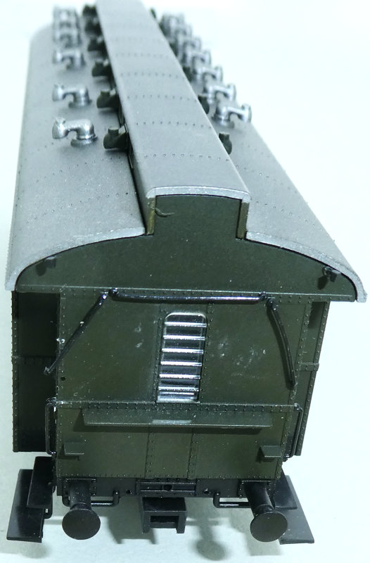

ich habe einige Fragen zum Zellenwagen.
Im Netz finden sich wenige Bilder zum Original.

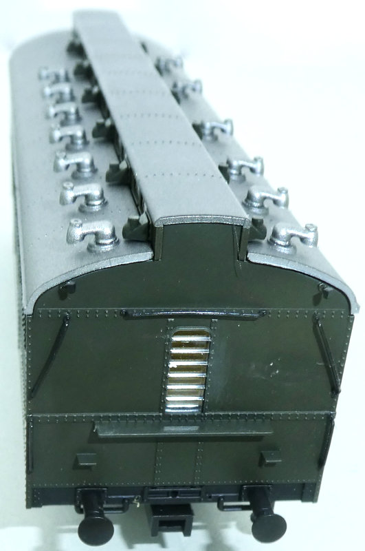

Wie genau sah die Stirnwände in der EP. III aus? Gab es die Leitern auch noch in EP III oder sah die Wand aus wie beim Wagen von BRAWA (1 2)?
War in EP III der Gaskessel noch unter den Fahrzeugen?
Wie wird beim Bausatz die Kupplungskinematik fixiert? Beim "Spenderwagen" wird die Feder und die Kulisse durch den Wagenboden in der Lage gehalten. Wie soll das beim Zellenwagen erfolgen?
Danke für die Antworten!:)
Hallo Lichti,
ich habe zu diesem Wagen genau 1 Bild gefunden, kurz nach dem Krieg. Da hatte er noch Gaskessel. Stirnwände - keine Ahnung, aber warum sollten die die Leiter demontiert haben. Da hast du freie Wahl. KKK wird durch den Boden des Aufbaus an seinem Platz gehalten, indem dieser mit dem Fahrwerk über die 4 Schrauben montiert wird, vor der Montage des Daches versteht sich.
